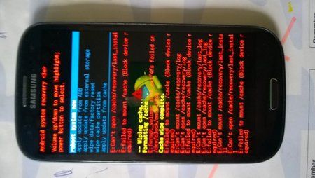

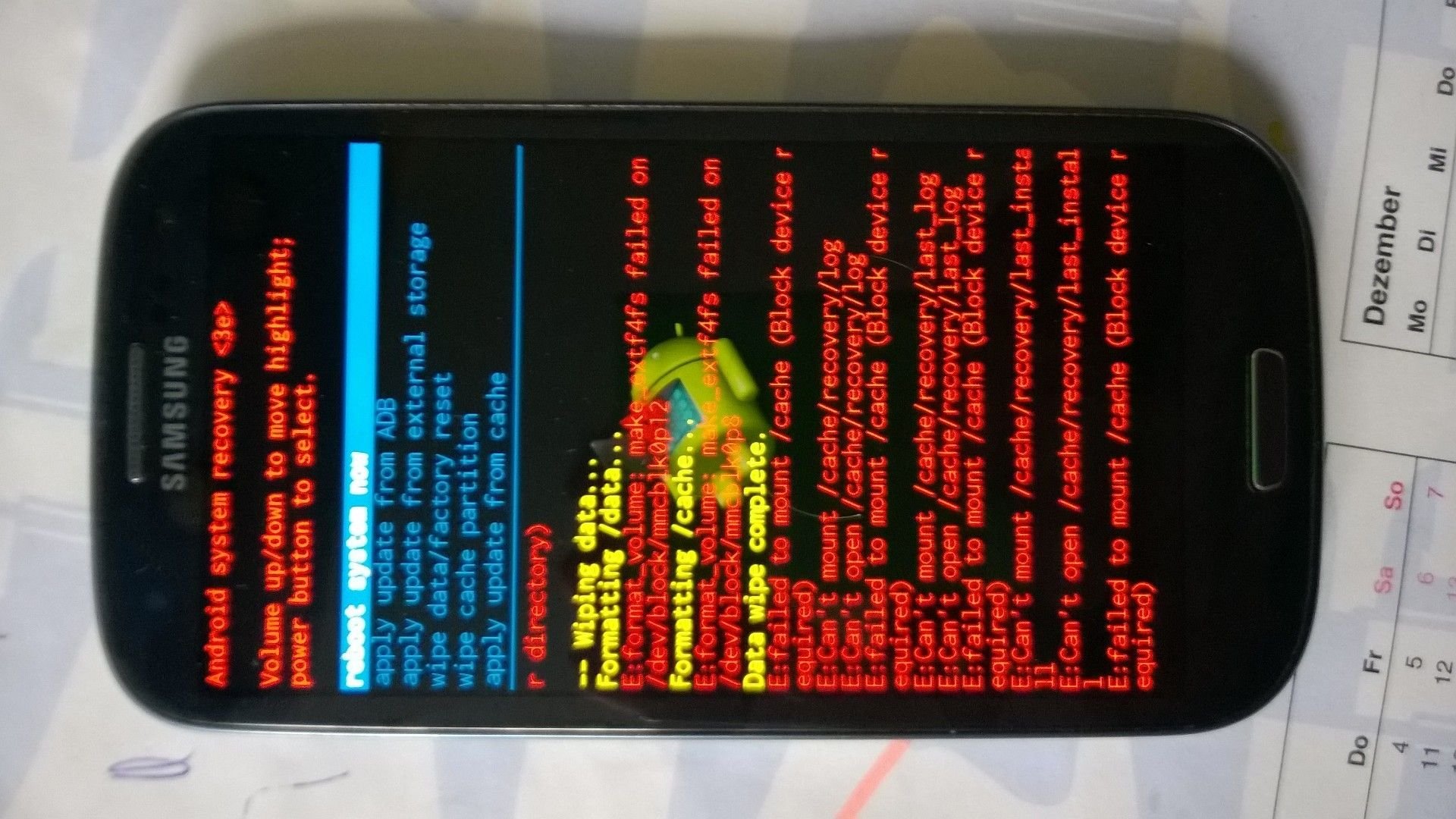

Alles fing vor 3 Tagen an, das Handy startet immer wieder neu und in immer schnelleren Abständen. Per Odin habe ich es dann von Version 4.1.2. auf 4.3 geflasht. Das Problem schien behoben, die Daten konnte ich retten. Doch seit gestern startet das Handy nur noch bis zum S3 Logo und startet danach neu. Ein Hardreset war auch nicht möglich. Siehe Bilder. Ich komme noch in den Downloadmodus des Handys. Leider will Odin aber es nicht mehr flashen, trotz erfolgreicher Verbindung.
Ich hoffe, ich hab das Problem einigermaßen beschreiben können. Weiss jemand Rat?

....uuuups , das sieht fast so aus als ob sich dein eMMC verabschiedet hat ...
....bleibt aber immernoch die Frage warum sich dein S3 nicht mit Odin verbinden will :confused2::cursing:
....entweder dein USB-Kabel hat einen Defekt...oder
....vielleicht fehlt dir auch ein Treiber zB. SAMSUNG_USB_Driver_for_Mobile_Phones(3).exe :confused2:
Wenn`s dann wieder funktionieren sollte , dann würde ich sowieso zu einer Customrom raten ,denn von Samsung bekommst du keinen Support mehr !

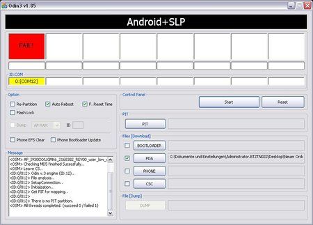

habe das ganze noch an einem anderem Notebook und anderen Kabeln probiert. Dasselbe Probleme (siehe Screenshot).
.....na dann ist wie vermutet das eMMC defekt (Lese-Schreibrechte) ....leider :crying:

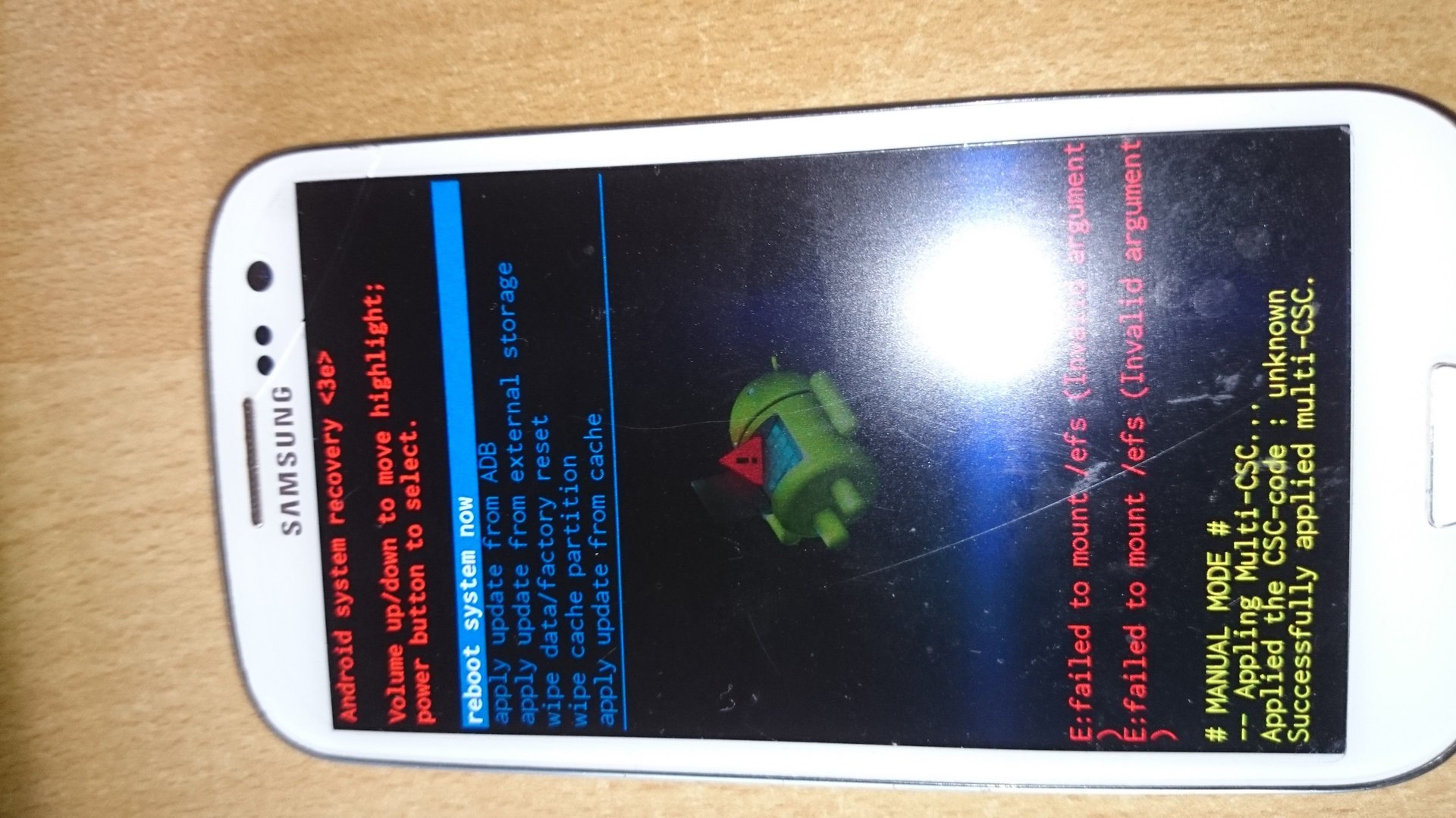

Habe folgendes Problem:
Mein S3 kommt beim starten immer nur bis zum Galaxy S3 Bildschirm und dann passiert nix mehr, nur Standbild.
In den Recoverymodus kommt es auch nicht mehr, Downloadmodus und Odinmodus geht aber.
Haben schon versucht über Kies eine neue Firmware draufzumachen, da wird aber nur heruntergeladen und beim istallieren bleibt es bei 0% stehen.
Dann haben wir es mit Odin probiert, mit der einteiligen zeiht Odin aber immer an, dass eine Pit-Datei fehlt und mit der dreiteiligen kommt immer nur "Start CS for checking MD5" dann wird die MD5 angezeigt, dann "Leave CS" und dann "All threads complete! (Succeed 0 / failed 0)" und dann passiert gar nix mehr... Sowohl mit als auch ohne pit...
Wir sind schon sämtliche Anleitungen durchgegangen, aber es klappt einfach nix...
Hat jemand von euch eine idee? :-/ wir sind schon seit ner woche am probieren und langsam am verzweifeln :(

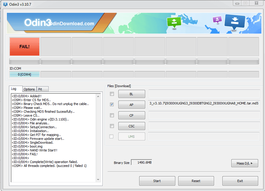

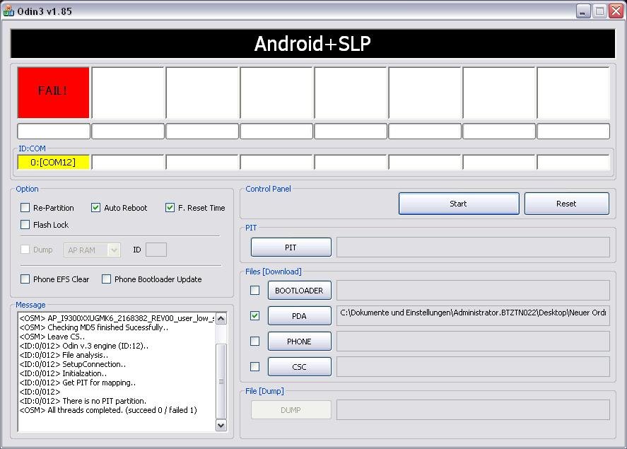

Hab nun genau die Anleitung befolgt, dabei kommt folgende Fehlermeldung (Anhang): "There is no PIT partition"
...kann ich mir jetzt zwar nicht eindeutig erklären ... aber benutz mal eine neuere Odinversion (3.10 )
Hast du auch die richtige FW für dein Gerät runtergeladen ???(wichtig!) ...du hast ein GT-I9300 :confused2:
Nachtrag : Hast du vorher mal den Haken bei " Re-Partition" gedrückt und eine einteilige FW geflasht :confused2: ...dann hast du dir damit alles zerschossen :razz:
Ich habs leider mit mehreren Odin-Versionen, an 2 PCs und mit 3 verschiedenen Kabeln ausprobiert. Die FW ist auch fürs I9300...
Und den Re-Partition button habe ich immer abgewählt bzw. Nicht angewählt..

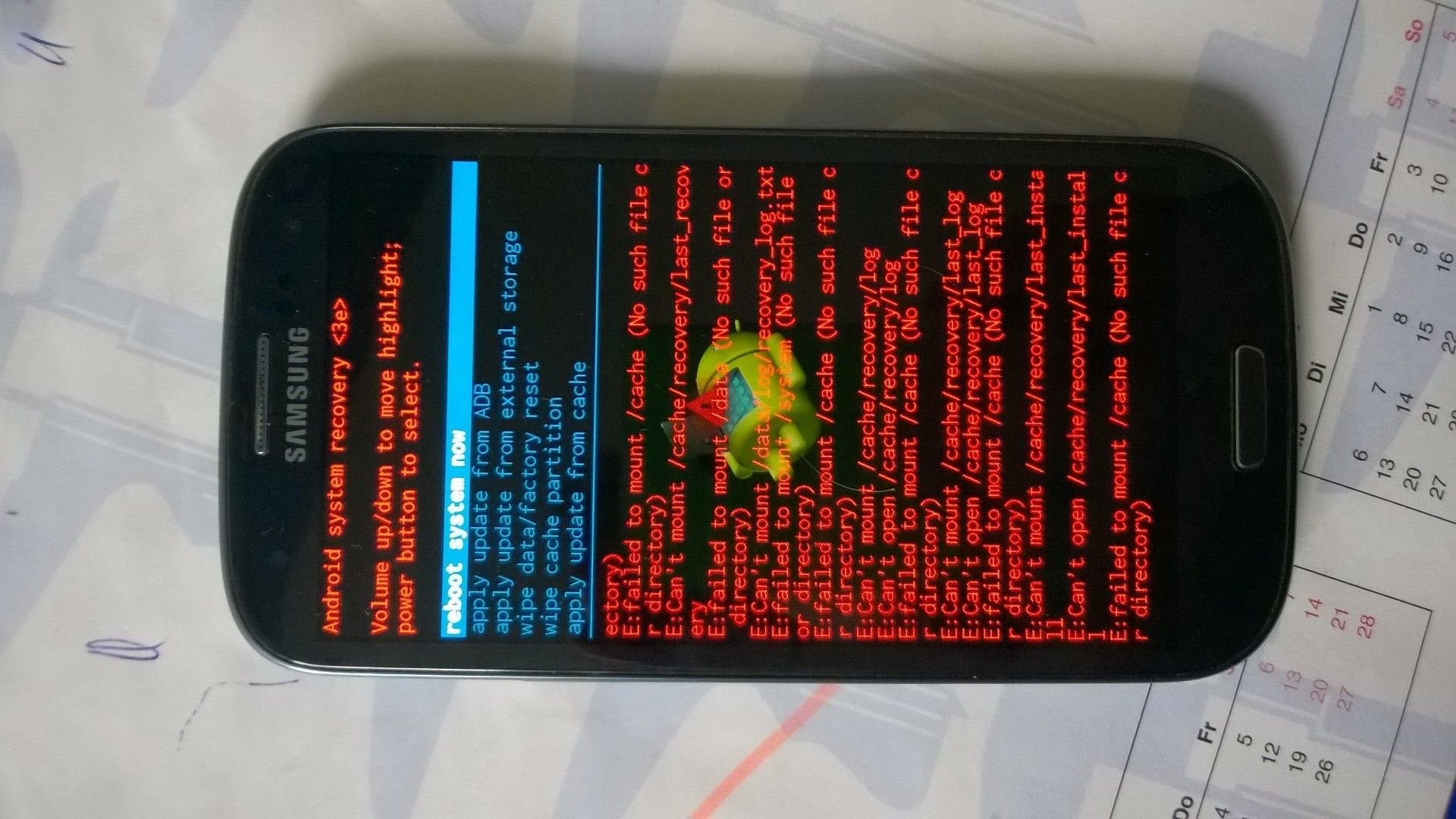

Nachdem ich seit stunden treads lese und nicht weiter komme poste ich mal. Das s3 meines Sohnes startet seit gestern nicht mehr.Bleibt beim Samsung Logo hängen. Mittlerweile habe ich 7 verschiedene Firmwares geflasht ohne Erfolg. Gibt es noch irgend eine Lösung das Haby zu retten oder ist es schrott?
Vielen dank!
