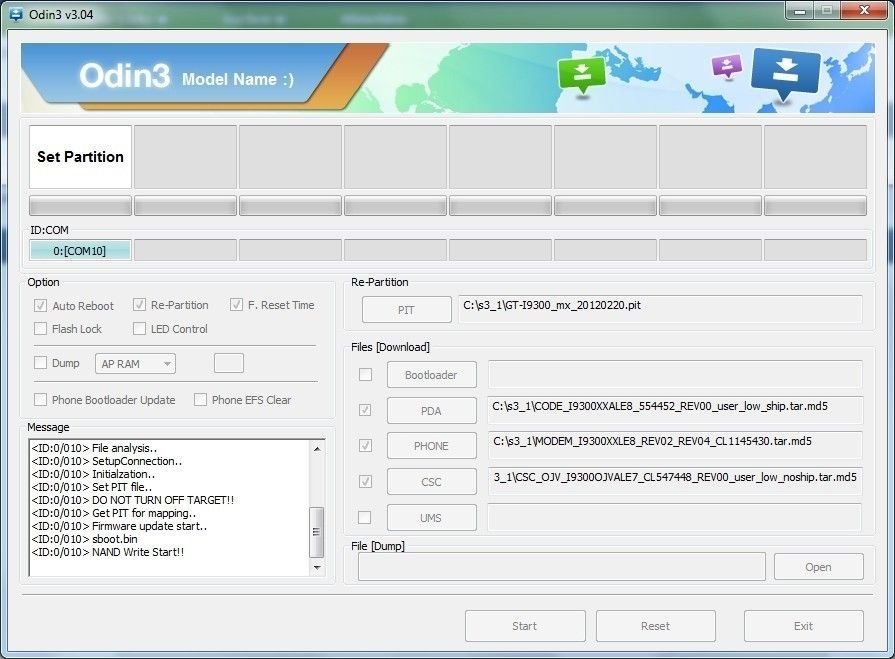

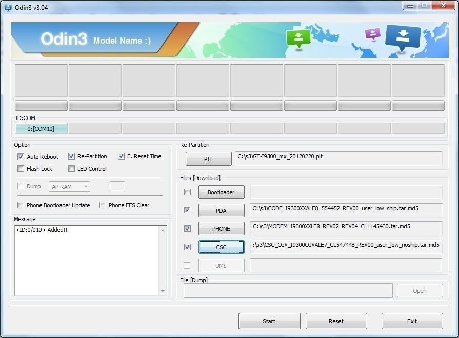

Nein, schon klar, habe bei PIT, PDA, PHONE und CSC die Einträge drin.
Und ich denke, die PIT, die Du mir gemailt hast, ist die, die ich auch hatte. Aber ich versuche die dann gleich mal.
Optik: Siehe Anlage
Kannst Du mir evtl. wegen des blauen Fortschrittsbalken auf dem S3 oder der Dauer des Flash-Vorgangs samt Re-Partition etwas sagen ?

Stimmt soweit alles, probiere es mal mit meiner Pit und drücke auf Start
Müsste eigentlich in drei Minuten durchlaufen ;)
Balken am S3 sollte sich bewegen.
Btw, wenn du bei Odin eine PIT einsetzt, müsste der Haken bei Re-partition automatisch gesetzt werden. Odin setzt den Haken automatisch da wo es ihn braucht also lass da lieber die Finger davon.
Mist, geht nicht. Deine PIT (ich habe ein 16GB, also müsste das mit 220 am Ende ja das richtige sein) hatte ich gezogen und auch die 3-teilige Firmware noch mal neu gedownloadet. Hilft alles nichts. Balken wird direkt komplett blau, also kein Fortschritt. Und 10 Minuten lang mal mindestens passiert nichts.
Bild bleibt in dem Zustand im Anhang.
