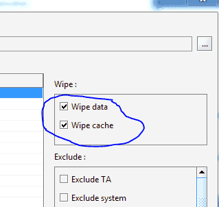

Äh gute das steckt ja beides in einem sry hab ich mich vertahen
Also starte einfach alles neuund stell ein dass der alles überschreibt und nicht die apps und so speichert
ja full wipe habe ich bereits gemacht. Habe gerade nochmal einen full wipe gemacht und flashe gerade nochmal.

Okay, scheint wieder zu gehen.
Puh.......da hatte ich schon fast pippi in den augen :-D

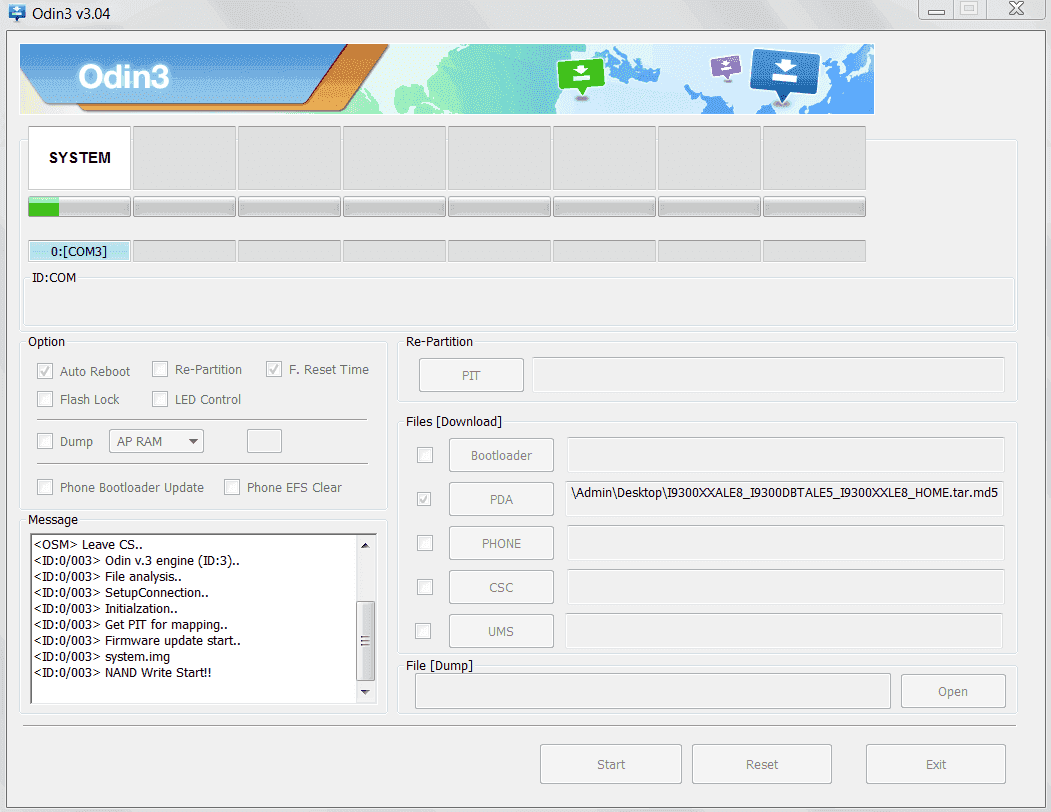

Hallo,bei mir ist folgendes Problem aufgetreten.Das S3 gerootet,mir die FoxHound Rom auf das Handy gespielt und mit CWS geflasht.Beim booten stand nur noch Samsung Galaxy SIII.
Dann habe ich per odin diese Firmware instaliert:
I9300XXALF6_I9300DBTALF4_I9300XXLF5_HOME.tar.md5
Wenn der Flashvorgang fast beendet ist kommt FAIL!

Kommst du noch in den Downloadmodus ?
Also Handy ausschalten und dann Volume-down + home + power
Trenne mal alle anderen Geräte vom Pc, kontrolliere die Treiber nochmal.
Gucke, dass Kies nicht noch im Hintergrund läuft. Es sollte auch kein Hub dazwischen sein.
Auch einen anderen USB Port kannst Du mal testen. Bei mir ging es mit einem bestimmten USB Port auch immer nicht.
Das wären jetzt so alle Sachen, die mir spontan einfallen.
Hast Du nach dem aufspielen des Roms mal probiert einen Wipe über das Recovery zu machen?
Oft hilft das schon, um den Loop zu beenden.
Ja in downloadmodus komme ich noch.Kies habe ich mit hilfe des Taskmanagers ,auf Prozesse beenden abgeschaltet.
Gerätetreibersoft ist instaliert.USB Port am Rechner habe ich getauscht.Odin gestartet bei PDA die tar datei rein,häkchen bei Auto Rebot und F.Reset Time.Start.....Flashvorgang läuft,drückt mir die Daumen.Bin schon zittrig,hoffentlich wird das was,danke Euch.
Wenn der Flash klappt und es wieder im Loop hängt, nimm mal den Akku kurz raus und boote nach dem Flash in's Recovery Menü.
Da machst dann alle Wipes die es da so gibt. Danach versuche es mal wieder zu booten.
Hat bei mir schon sehr oft geklappt.
Softwareinstalation ist jetzt ohne Fehler durchgelaufen.Bei odin steht jetzt PASS!Trau mir nicht das Kabel abzuziehen,Handy steht wieder bei Samsung Galaxy SIII.................Was nune?Startet einfach nicht.
Wie ich oben schrieb: Handy ab machen, Akku raus und in's Recovery booten (Home+Volume Up+Power).
Dann machst da mal alle Wipes, die es da so gibt. Dann einfach neu booten.

Also auch nach den Wipe tut sich nichts.Kann ich diese Firmware noch mal drüberflashen?
I9300XXALE8,habe das mit der Firmware im Video gesehen.
