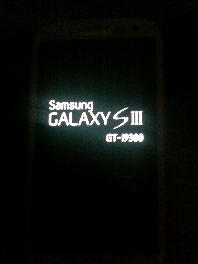

ich brauche dringend Eure hilfe. Ich wollte mir heute per ODIN eine CWM aufspielen. Odin lief auch ohne Probleme durch, doch nach dem Flashen kommt nur noch der Startscreen vom S3 und dann passiert nichts mehr. Komme weder in den Downloadmodus noch ins Recovery. Was nun? Teurer Briefbeschwerer?

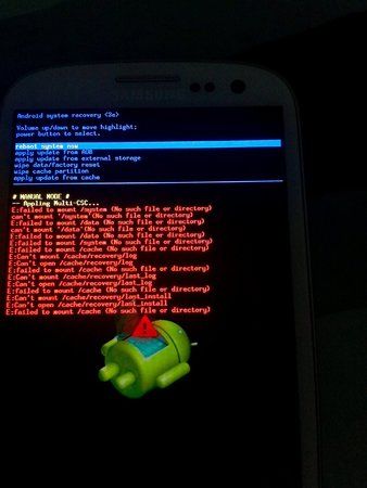

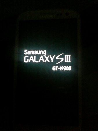

Hallo Leute,
habe heute von meiner Freundin das S3 erhalten da ich ein Update machen sollte,hab es am pc angesteckt kies geöffnet und aktualisiert ging alles ohne Probleme.
Wo es dann Fertig war hab ich es angemacht und seit den hängt es beim Samsung Galaxy SIII Logo fest in Recovery bekommen ich auch nur Fehlermeldungen.
Hoffe ihr könnt helfen :( :confused:
mfg

Nochmals mit Kies verbinden und die Notfall Wiederherstellung durchführen.
Vorher in den Download Modus versetzen.
Das Gerät steht aber in der Liste nicht drin.
Bei Kies war das Update ja Erfolgreich,laut des Programm aber wenn man das S3 anschaltet ebend nicht.
Bei diesen Logo bleibt es hängen.

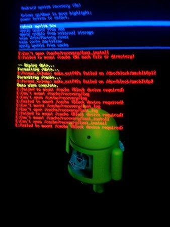

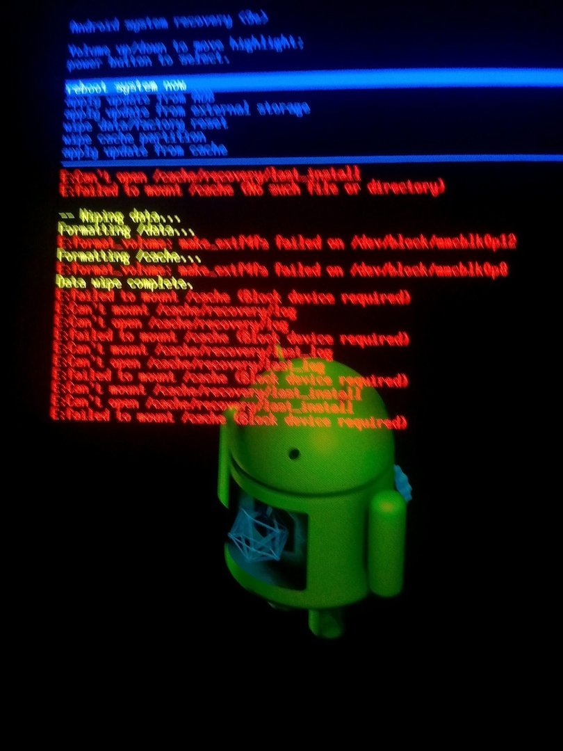

Probier mal ein factory reset
Bring leider nix außer massenhafte Fehlermeldungen in Recovery...

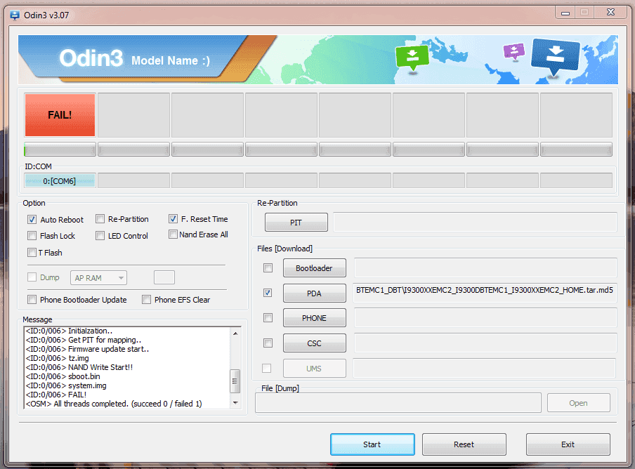

Versuch doch mal mit odin eine neue version zu flashen?
Schon versucht kriege aber immer ein Fail.
Sag mir mal wie du vor gehst beim flaschen?
Der ursprüngliche Beitrag von 22:04 Uhr wurde um 22:05 Uhr ergänzt:
Flashen*
S3 in Download Modus dann am Pc anschließen und odin starten gerät wir auch oben links erkannt dann versuche ich die 4.1.2 DBT zu flaschen kriege dann nach etwa 5-15 Sekunden ein Fail.
Kannst du mal eim foto schicken wo auf odin fail steht beil flashen?
Hier:
Muss aber vorher sagen das es ein gebrandetes gerät eigtl ist.
Habe erst die letzte 4.0.4 per odin geflascht und wollte dann die aktuelle 4.1.2 per Kies.
bis 4.0.4 lief es ja noch ohne Probleme nur nach den Update von Kies garnix mehr.
