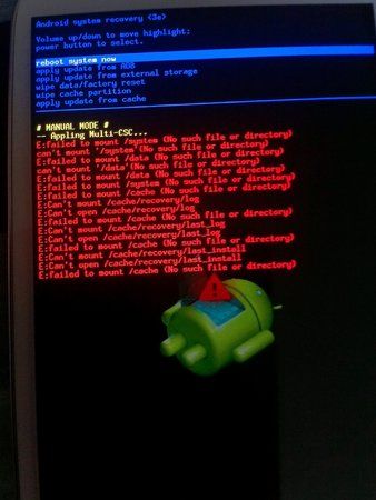

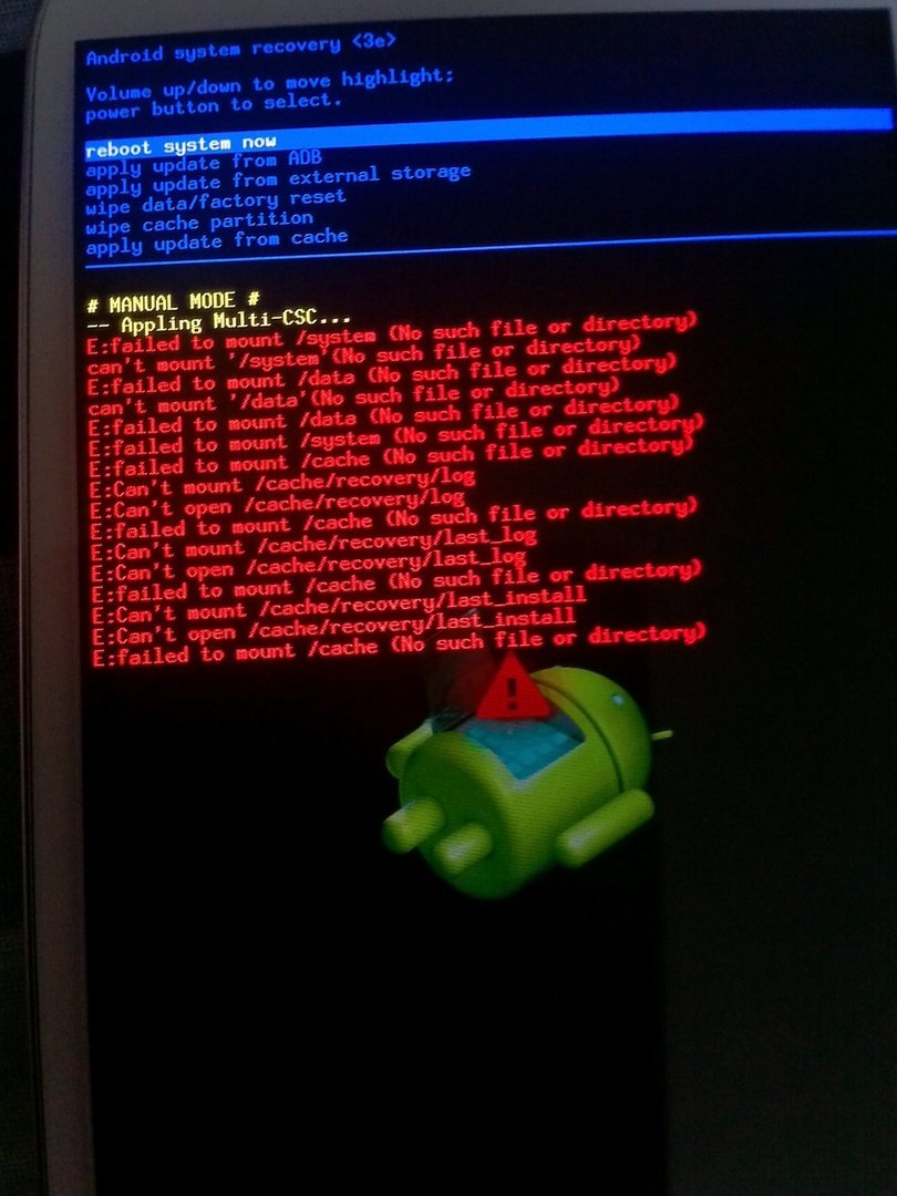

Ergebnis: Leider nix gebracht,odin läuft durch ohne Probleme dann nach den flasch des Recovery hängt es wie zuvor beim Samsung Galaxy SIII Logo fest hab akku für 2 Minuten raus genommen und dann wieder ins Recovery gebootet dort war aber das Samsung Recovery ....Bin schon auf 180 und war kurz davor es an der Wand zu klatschen.:cursing::cursing::cursing:
Das der Counter auf 1 ist verstehe ich nicht ich hatte ja nur die 4.1.2 per kies geupdatet seit den nur noch das Logo und counter auf 1
wie kann ich das den jetzt regeln?
Garantie besteht noch
Nach den Recovery Flasch:

Bei dir kann kein system cache und data gemountet werden

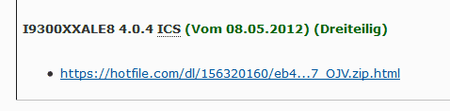

Das ist nicht dein Ernst, oder?
Reaktionen: RoXX

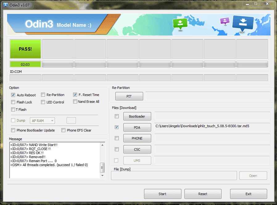

Die habe ich schon versucht bricht ab bei pit
steht auch paar Seiten weiter ;)
