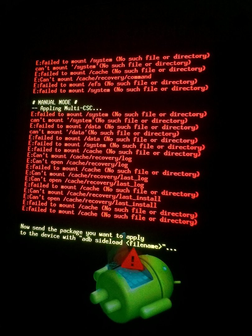

Wo? In all deinen Flashversuchen sehe ich weder was von der ALE8 noch von PIT und Repart.
ich denke mal das ein sd zugeschlagen hat.
denn die 4.0.4 hat ja noch keinen patch drin gegen den sudden death, und das mit den fehlermeldungen
z.b. /system konnte dort nicht gemountet werden.
, der akkuladeversuch , welcher nicht funzt, und das der counter auf 1 ist und bleibt, bestimmt steht der rest auch auf custon usw...
das sind alles glas klare hinweise.
Nein, das ist kein Sudden Death. Die Symptome passen überhaupt nicht.

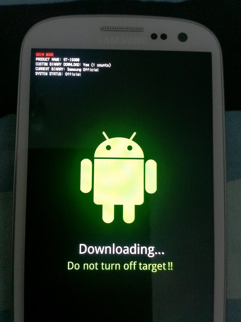

Schätze ich auch ob Sudden Death oder Hard Brick eins steht fest das es morgen früh zur Reparatur geschickt wird.
Dann weiß ich ja was es war bzw. ist.
Das der Counter auf 1 ging ist mir auch ein rätsel...
Danke euch aber für die mühe und der Hilfe.
Schließe mich da frank's Meinung an, die Symptome sprechen überhaupt nicht für einen Sudden Death. Mit dem Counter auf 1 bekommst du garantiert ein Problem. Würde wirklich mal die 3-teilige probieren, gegebenenfalls Bootloader downgraden. Mit einer Neupartitionierung sollte es funktionieren.

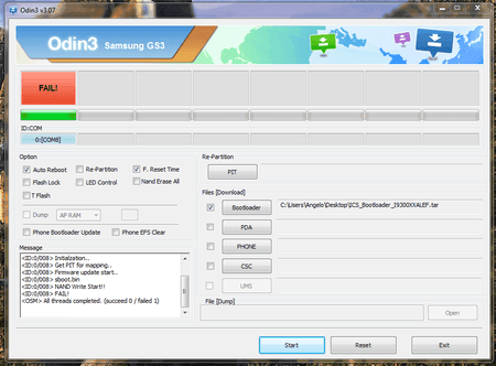

Ich denke ja eher das es ein Brick ist weil wenn ich die I9300XXALE8 per odin flaschen will bricht es auch ab.
Bootloader sowie Neupartitionierung hab ich noch nicht probiert.

Die Firmware's ab ELL4 haben einen neueren Bootloader, dieser verbietet neuerdings das flashen eines älteren Bootloaders (Blacklist). Die 3-teilige Firmware aus dem Link (die einzige bekannte) ist noch eine 4.0.4 und hat einen alten Bootloader dabei. Deswegen bricht Odin den Flashvorgang ab.
Ob du den Bootloader downgraden musst, hängt also von der Fehlermeldung in Odin, bzw. von deiner vorher installierten Firmware ab.
Der Downgrade des Bootloaders ist ein tiefer Eingriff ins System und kann zum Vollbrick führen. Deswegen sehr sorgfältig lesen, und nur machen, wenn du es wirklich verstanden hast.

Nein klappt nicht bei sboot.img gibt es ein fail
und die 3 teilige zu flaschen auch nicht.
Das hab ich dir ja vorausgesagt! Du hast den Bootloader Downgrade nicht gemacht.
frank_m schrieb:
Nehmt die echte dreiteilige aus dem Übersichtsthread. Aber beachtet, dass dafür ggf. ein Bootloader Downgrade ausgeführt werden muss (wenn Odin an sboot.bin scheitert).
Ich habe es so gemacht wie BartzZ geschrieben hat.
erst den bootloader dort gab es dann den fail sboot.bin
und dann versuch die 3 teilige auch mit sboot.bin fail
Dann hast du beim Bootloader Downgrade was falsch gemacht. Der Bootloader ist in all deinen bisherigen Versuchen erfolgreich geflasht worden. Das muss funktionieren. Halte dich exakt an die Anleitung.

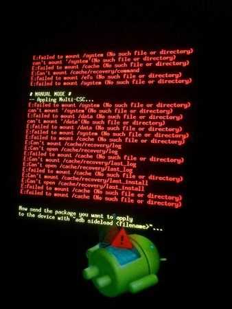

Wo kann ich den die SD Karte in Stock Recovery mounten?
Adb scheint zu klappen
Im Stock Recovery natürlich nicht. Du brauchst ein Custom Recovery. Im Stock Recovery hast du kein Root und natürlich funktioniert ADB auch nicht.
