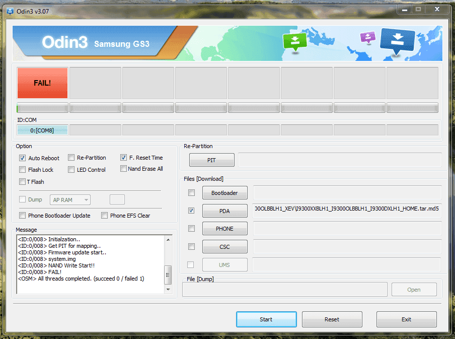

Das ist nicht der richtige. Du musst den BLH1 Bootloader benutzen. Der Bootloader, den du benutzt hast, steht am Ende der Anleitung als Flashempfehlung, wenn der Downgrade erfolgreich war. Du solltest die Anleitung am Anfang beginnen, nicht am Ende.
:confused:
Entferne mal die system.img aus dem TAR. Es geht ja nur um die Bootloader. Benenne es dabei auch um, indem du das ".md5" am Ende entfernst. Sonst scheitert der md5 Check in Odin.

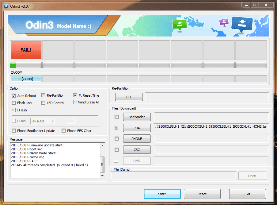

jetzt bricht er bei cache ab.
werde die jetzt auch noch entfernen.:glare:
das gleiche bei hidden.img also auch raus.

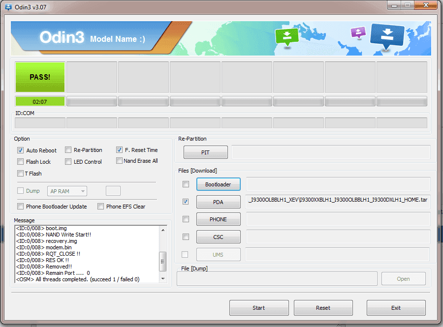

Odin ist durchgelaufen wo ich hidden.img :drool:
entfernt habe.
Handy bleibt trotzdem noch beim Samsung Galaxy SIII logo hängen.

Hat Odin jetzt den Bootloader mitgeflasht (sboot.bin)? Sehe das auf deinem Bild nicht. Falls ja, kannst du jetzt die 3-teilige + Pit + Repart flashen.

Ist nicht schlimm, der Bootloader wurde geflasht. Du kannst nun die ALE8 mit PIT und Repart flashen.

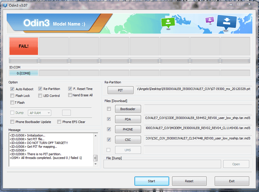

Warum will das einfach nicht klappen -.-

frank_m schrieb:

es bricht wie man sieht bei der pit ab.
