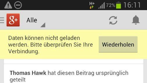

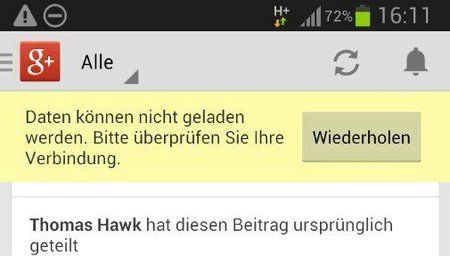

Hier noch mal ein screenshot. Wie gesagt, mit WLAN klappt alles problemlos. Auch andere Apps bekommen Zugang.
Hab eben noch mal probiert und fest gestellt, dass es mit der Gmail-App und GoogleNow gerade auch funktioniert. Kein Plan warum. Google+ weigert sich beständig. Auch wenn ich Daten und Cache lösche...
