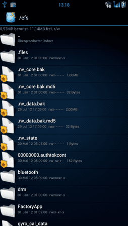

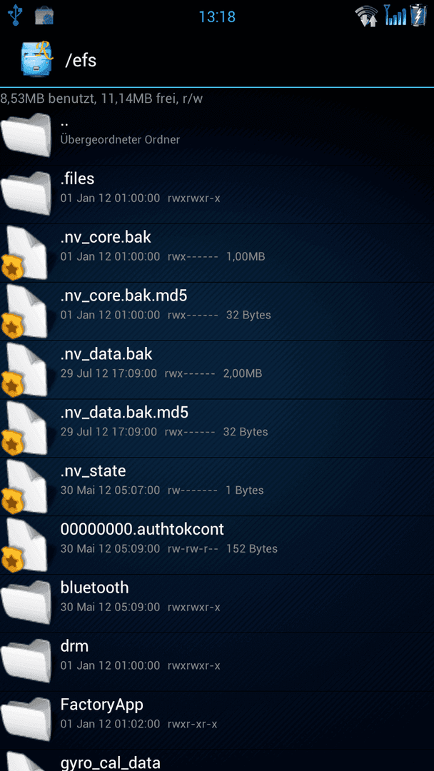

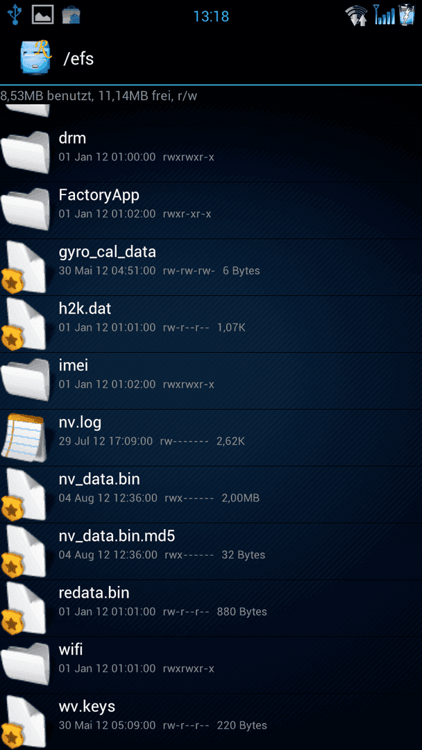

Inhalt EFS Ordner
und im IMEI ORDNER
Auch nur die Eine Datei...

mir würden die dateien .files, gyro_cal_data, h2k.dat, redata.bin, wifi, wv.keys
fehlen - danke..
weiters viel mir auf dass ihr von dateien im dev/block/ die rede ist, da gibts bei mir die mmcblk03 bzw. 04 gar nich - da is bei mir nur param, platform Ordner, vold Ordner das wars.
thx
apollo
also ich habe in diesen Ordner auch nur die drei ,die du aufgezählt hast ...
dürfte normal sein ...
