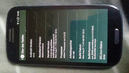

Wird dir eine Basisband angezeigt? Hast du softwaretechnisch etwas verändert?
Solange der Basebandprozessor nicht defekt ist kann man es retten.
Lg

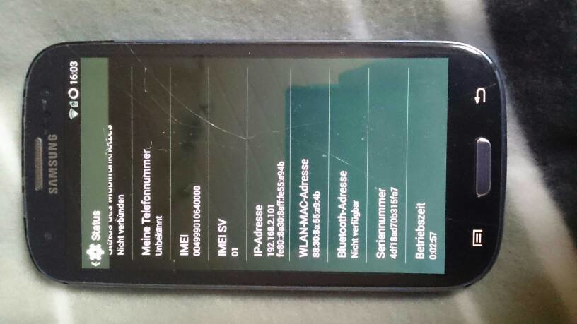

Folgendes wird angezeigt, siehe Bilder. Das Handy ist nur zum "Spielen" da, weshalb es auch so aussieht, wie es aussieht. Wäre natürlich schön, wenn es wieder eine SIM Karte annehmen würde.
Danke

ok sollte man retten können :), also du hast ein Backup meintest du oder? Ich müsste mir das mal genauer ansehen, kannst du es mir zusenden?
