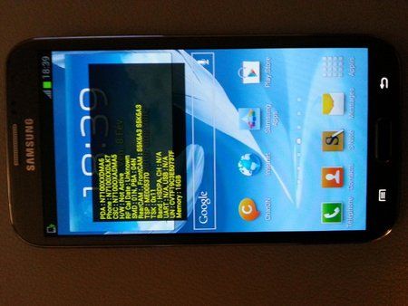

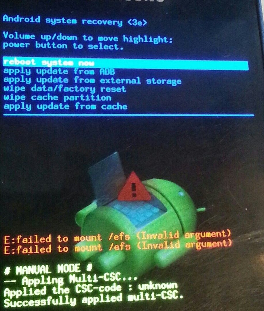

Hallo liebe Gemeinde!
BusyBox machte ein update und dabei hat sich das Handy aufgehangen und ist nur noch bis zum Samsunglogo hochgefahren, dann hing es.
Nach mittlerweile 12 Stunden installieren, herumprobieren und hunderten Seiten die ich gelesen hab, bin ich am Ende...
Mittlerweile hab ich erstaunlicher Weise wieder die originale rom (4.1.2) drauf bekommen (nach endlosen suchen und flashen von roms, mit dem Pc Programm Odin und SamFirm) aber mit einer "invalid IMEI" (004999....)
Das Handy läuft im Factory Mode mit der bekannten gelben Schrift (siehe Foto) Ich kann nicht telefonieren und man muss auch keinen SIM Pin eingeben.

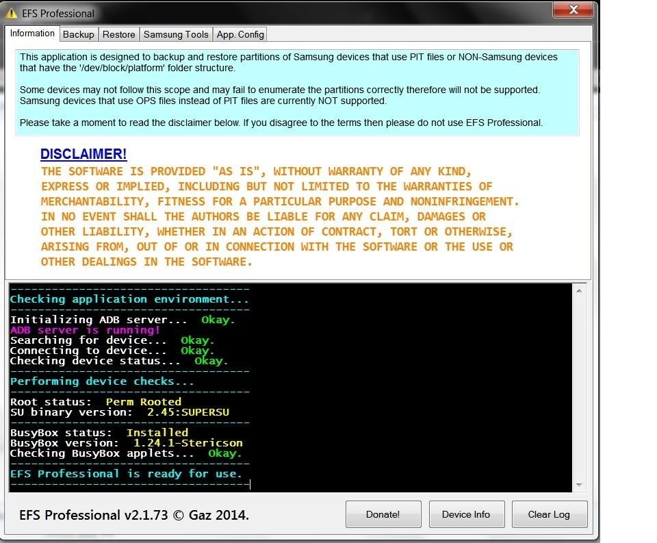

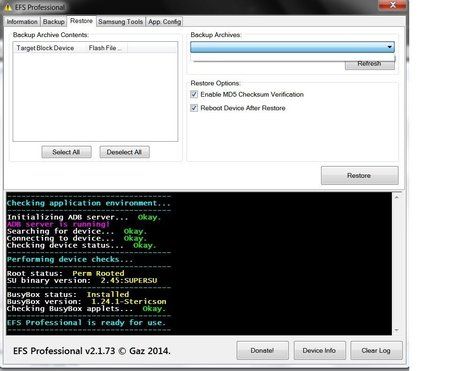

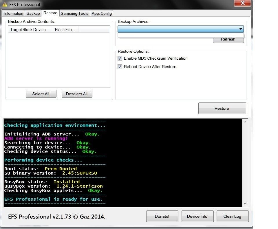

Ich habe damals ein efs backup gemacht (leider weiß ich nicht mehr mit welchem Programm) und die Dateien habe ich auch noch! Ich kann sie nur nirgendwo restoren/wiederherstellen...
Mit -EFS Professional- habe ich bei dem Reiter restore nur ein leeres feld. Ich kann nichts auswählen.
Mit -z3x Samsung tool- bekomme ich die fehlermeldung "card not found"
ICH WILL DOCH NUR MEIN EFS BACKUP WIEDERHERSTELLEN ODER DIE IMEI ÄNDERN. DAS KANN DOCH NICHT SO SCHWER SEIN.
Ich bin am verzweifeln! Wie bekomme ich das wieder hin? THEMA GELÖST! s.u.
