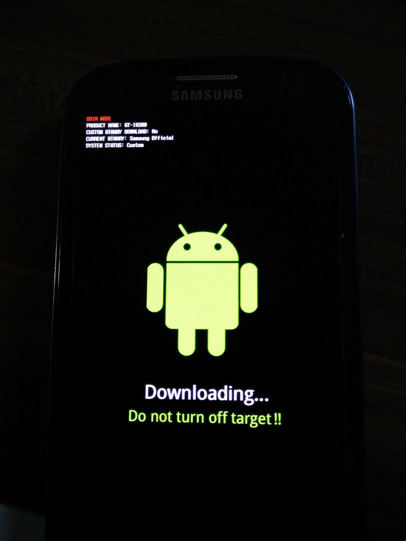

Hallo habe ein Problem mit nem S3.Gerät lief auf der letzten CM13 Nightly und über Nacht am Ladekabel. Am Morgen war nur das Samsunglogo und hat nur bis zum Samsunglogo gestartet. Wollte in die Recovery wechseln aber ist keine drauf, System auch nicht. Startet nur in DL Modus. Habe es versucht mit allen 3 Teilen mit Odin zu flashen sogar die Pit File. Im Odin Modus auf dem Smartphone steht nur Custom Binary DL: No
Current Binary: Samsung Official
System Status: Custom
Kann es sein das die Nand verhunzt ist und ich ein Bootloader Script flashen muß oder den Bootloader oder woran liegt es was kann ich machen oder wer kennt dies Problem und kann helfen? ¿?
Hy, woran scheitert denn der Flashvorgang?
Lg
Pit Partition kann nicht erstellt werden und das Toolkit von XDA klappt auch nicht (die Recovery zu flashen) und Kies2 erkennt das Gerät nicht trotz aktueller Samsung Treiber.
Ok, also wenn es sicher nicht an den Treiber liegt und "there's no pit partition" als Fehlermeldung kommt,
dann liegt das an dem eMMC, das Problem lässt sich in ca 50% meiner Erfahrung nach durch ein Update
der eMMC-Firmware beheben, das geht allerdings nur mit spezieller Hardware und Erfahrung.
Ich mache das, also wenn du magst kannst du mir eine PN senden, ansonsten hilft wohl nur
ein Mainboardwechsel :(.
Lg

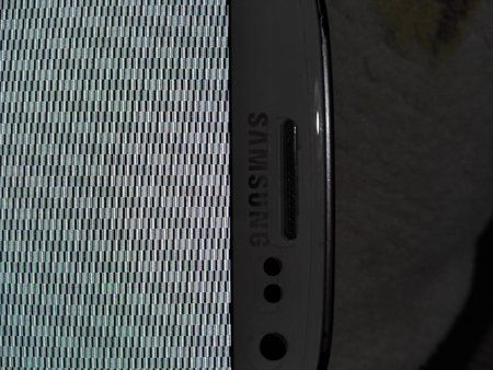

Hallo an alle!
Meine Tochter sagt, dass das Handy auf dem Tisch lag und auf einmal ein Muster angezeigt hat. Sie hat den Akku rausgenommen und seit dem erscheint nach dem Einschalten das angehängte Muster. Weiter geschieht nichts. Runterfahren lässt es sich auch nicht; man muss den Akku entfernen.
Kann uns jemand helfen? Kann das ein Display-Schaden sein?
Schon mal vielen Dank!
Conny
Fall für die Werkstatt = defekt
Man kann da selbst nix machen?
Bearbeitet von: hagex - Grund: Direktzitat entfernt
Das ist eine Hardware-Schaden aber 99% nicht von Display. Ich vermute in schlimmsten Fall brauchst Du ein neues Mainboard und je nach dem was Du dafür zahlst und für den Wechsel des Mainboards, könnte das denn Neuwert deutlich übersteigen. Wenn hier also keiner mehr eine tolle Idee hat ab ins Werkstatt Forum oder ein neues kaufen.

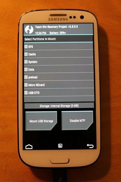

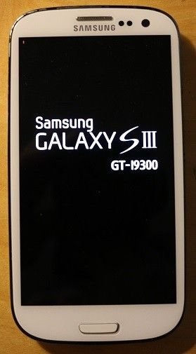

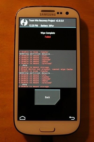

Pritti schrieb:
mein S3 hat heute auf der Arbeit schon sehr rumgesponnen, denn es hat öfters gefreezed ohne wirkliche Benutzung.
Langer Druck auf die Powertaste und es lief wieder...zweimal habe ich sogar den Akku "gezogen"
Seit ein paar Stunden geht nun gar nichts mehr und es hängt im "Samsung Galaxy S III GT-I9300" Screen (Bild 1) fest.
Recovery funktioniert, wollte den cache wipen, jedoch geht dies nicht (siehe Bild 2), mounten funktioniert leider auch nicht.
Internal Storage 0 MB ?! hmmm...(siehe Bild 3)
Hat jemand einen Rat, wie ich nun vorgehen soll? Kann ich meine Daten vllt noch iwie retten oder bleibt nur noch eine neuflashen mit fullwipe als Lösung...oder geht dies vllt noch nicht einmal?
ROM: BlissPop-v4.0.1-i9300-OFFICIAL-20150916-1709.zip
Anhang anzeigen 437845 Anhang anzeigen 437846 Anhang anzeigen 437847
Vielen Dank.
UPDATE:
Nach mehrmaligen Flashversuchen...endlich wieder lauffähig und erstmal auf Stock mit Root!

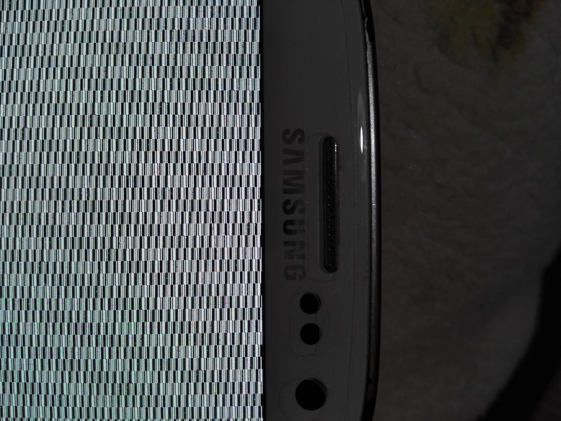

das S3 meiner Nachbarin zeigt nur ein Rauschen an. Man kann nichts erkennen. Habt ihr eine Idee was das sein könnte?
Das Kabel vom Display habe ich schon auf korrekten Sitz kontrolliert.
