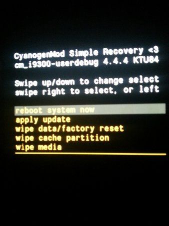

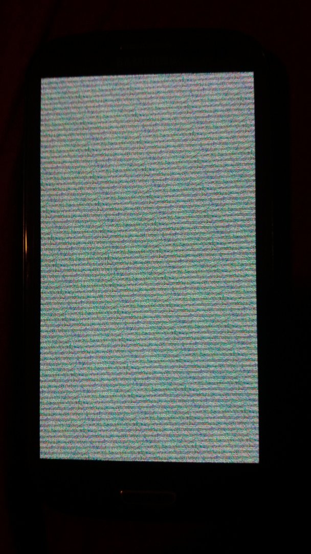

Hi Leute,
ich habe ein Samsung Galaxy S3 (GT-I9300) mit einem schwererem Fehler bekommen.
Wenn ich das Smartphone starte (ob normal, ins Recovery, ect.), bekomme ich immer nur dieses Bild (Siehe Anhang).
Kann ich da noch irgendwas machen, oder kann ich es gleich entsorgen?

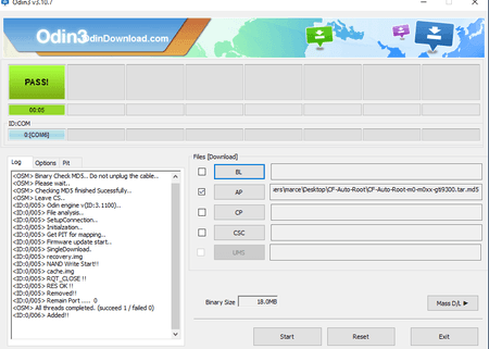

Hey danke,
hab mal versucht zwischenzeitlich nen root durchzuführen. Odin hat mein Handy jetzt erkannt und es scheint auch funktioniert zu haben, starten tut das Handy aber noch nicht.
Zu deinem Vorschlag: unter welchem Punkt soll ich die tar Datei hochladen und flashen? Wieder unter AP?
VG
...ja super ...gibt`s doch noch ein Lebenszeichen von sich :biggrin:
...bitte die TWRP *.tar bei AP einsetzen und vorher die beiden Haken bei "Option" bei "F´Reset..." und "Autoreboot" entfernen !
Handy in den DL-Modus versetzen und USB-Kabel anschließen ... wenn COM erkannt wird , auf "Start" drücken ...
...wenn "PASS" in grün(blau) erscheint , USB-Kabel ab , Akku raus , Akku wieder rein und mit Vol.up + Home + Power in`s TWRP fahren :sneaky:

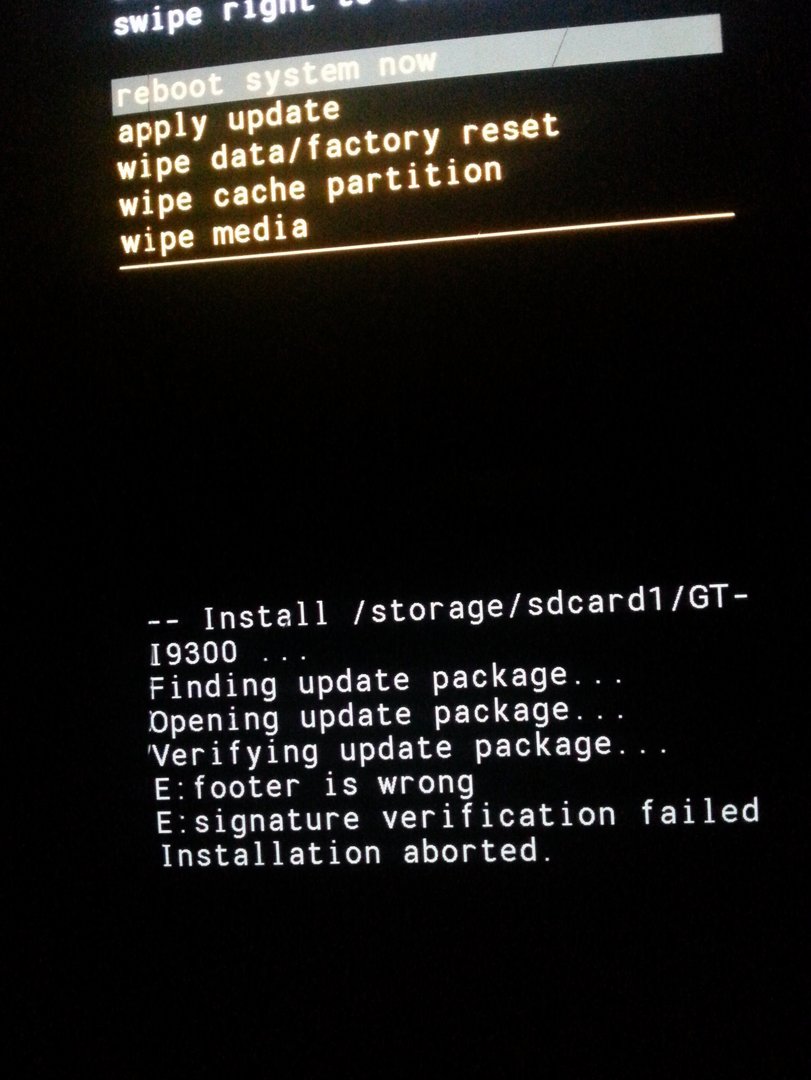

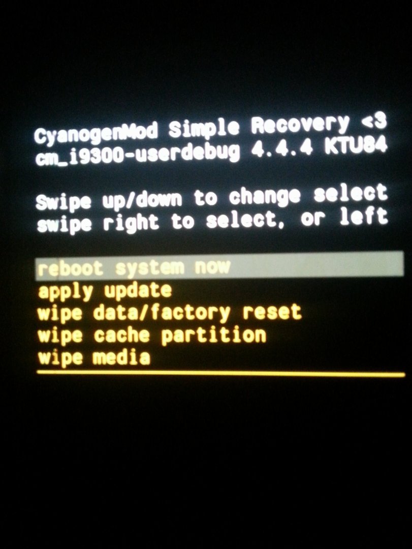

Hallo Foren Freunde,
Ich habe ein Samsung Galaxy S3 in die Hände bekommen, welches niemand aus meiner Familie mehr gebraucht hat, da es auch nicht mehr ganz richtig lief, die Sim-Karte wurde nicht mehr erkannt.
Es war abgesehen davon noch funktionstüchtig. Gerootet war es und hatte auch CM 11 drauf.
Jedenfalls war es dann so, dass ich das Handy neu gestartet habe. Das Galaxy S3 Logo war zu sehen, dann jedoch blieb das Display des Handys schwarz.
Nur habe ich wohl einen kleinen Fehler gemacht und irgendeine wichtige Anwendung deaktiviert und seitdem wird das Handy nicht mehr von Odin erkannt und auch im Recovery Modus kann ich nichts installieren...
Dort steht dann folgendes:
-- Install /storage/sdcard1/GT-I9100...
Finding update package...
Opening update package...
Verifying update package...
E: Folter is wrong
E: Signatur verification failed
Installation aborted.
Ich weiß nicht genau, was ich tun kann,
bei jeder ZIP steht ungefähr sowas. Ein mal stand da Status 7. Aber sonst auch nie.
Ich wäre sehr froh, wenn dafür eine Lösung gefunden wird. Wenn es dafür überhaupt eine Lösung gibt.
Ich bedanke mich schon sehr im Voraus und freue mich auf jede Antwort.
Viele Grüße,
Aquaklassik.
Ich hoffe sehr da stand nie GT-I9100 sondern immer GT-I9300, denn das i9100 ist ein S2.
Im Zweifelsfall immer erst mal Odin anwerfen und eine original ROM draufmachen, z.B. die [I9300][Stock ROM] *16.07.14* I9300XXUGNG3 [4.3] - DBT
Ich vermute bei Dir aber eher ein Problem mit der Recovery, mach da mal eine brauchbare drauf. Kleiner Hinweis, schau mal in meine Signatur.
