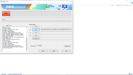

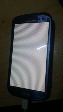

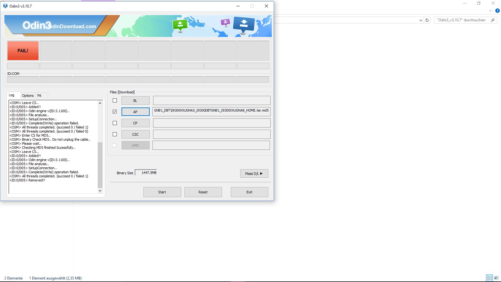

			Nu5s schrieb:Liebe Gemeinde,
erstmal ein Hallo in die Runde. Nachdem ich nun vergeblich nach einer Lösung gesucht habe, versuche ich hier mein Glück.
Ich habe vor Kurzem auf meinem Galaxy S3 GT-I9300 die CM13 geladen; zusammen mit der TWRF 2.8.7.0. Hat alles super funktioniert.
Nun habe ich im Recoverymode ein wenig rumgespielt (ursprünglich wollte ich die TWRF 3.0.0 installieren) und auf Recovery gedrückt. Seitdem befindet sich das Handy in dem besagten Zustand. Ich habe bereits den Akku rausgenommen, versucht mit ODIN neu zu flashen (Handy wird nicht erkannt), Volume up/down + home button + Power... IMMER dasselbe Ergebnis. Unmittelbar nach dem Start erscheint jener Bildschrim mit der netten Figur und der Information: Downloading... Do not turn off target!!
Ich weiß leider nicht mehr weiter. Daher bitte ich um Eure Hilfe.
Vielen Dank im Voraus!
LG
			Krebbi91 schrieb:Kann mir bitte jemand weiter helfen damit ich das Teil wieder zum laufen bekomme?!
