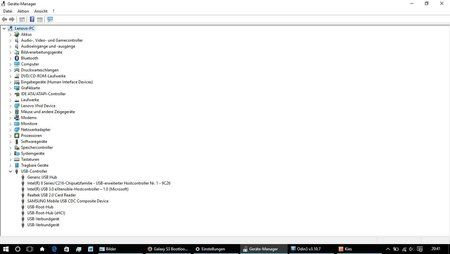

Wenn ich das richtig verstehe, brauch ich den USB Jig nur, wenn ich nicht mehr in den Download Modus komme, das funktioniert ja noch allerdings wird das Gerät vom Laptop nicht erkannt.
wenn der nich erkannt wird, lass das samsung mal am rechner, und schaue im gerätemanager nach wie das eingetragen ist wenn das nicht als samsung usb-modem oder so drin steht musst den treiber per hand umstellen. treiber aktuallieseiren auf dem rechner suchen und dann aus der liste das samsung usb modem wählen.

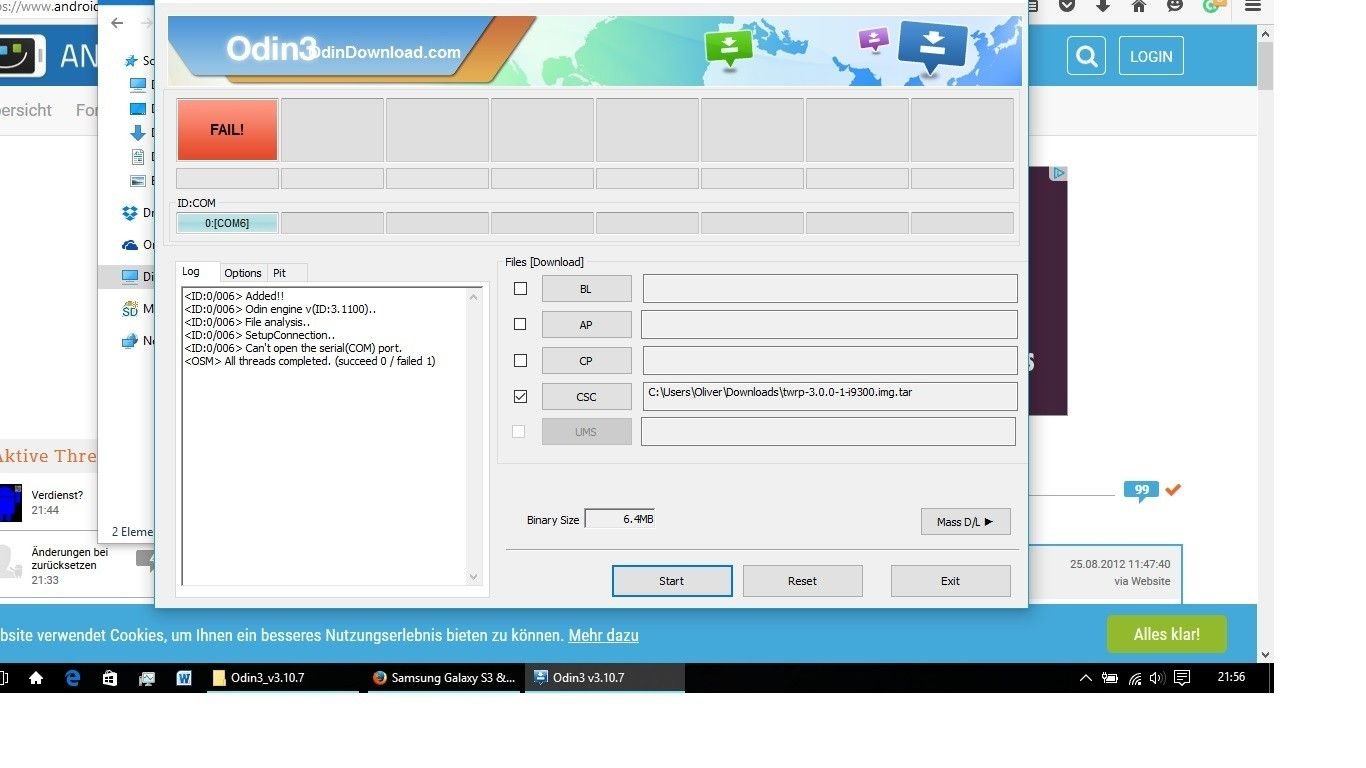

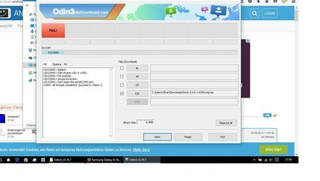

Das hier ist vorerst das Ergebnis.
Vorgehen: Bin in Download Modus via Tastenkombi. Hat auch geklappt. Oben links steht in rot:Odin Mode und diverse Details. Odin als Admin ausgeführt und tar Datei geladen. Failed :( Irgendeine Idee? Danke schonmal !

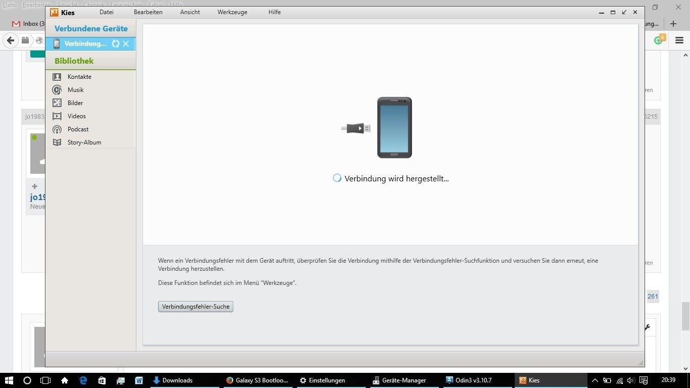

[doublepost=1456861487,1456860024][/doublepost]Anbei auch noch ein Screenshot von Kies. Versucht zu verbinden, passiert aber nichts. Und Gerätemanager. Samsung Gerät wird zumindest erkannt, Treiber lt. System aktuell.kies01032016.jpg Gerätemanager01032016.jpg
[doublepost=1456862238][/doublepost]Bei Kies kommt nach ca. 5 Minuten: Fehler. Das Gerät antwortet nicht.

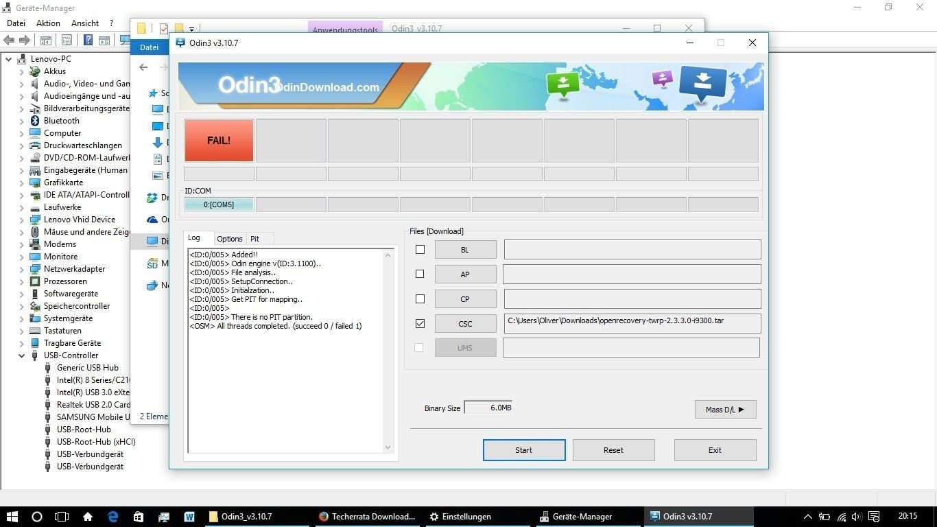

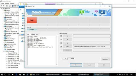

[doublepost=1456866105][/doublepost]Folgende Meldung bekomme ich bei einer anderen Version der Datei:odin01032016_2.jpg

ähm versuche mal die recovery image unter ap einzupacken da gehört die rein.
edit:/ und kies per taskmanager abschießen, sonst sind die ports belegt.
OK, die anderen aber schon in Feld "CSC" einfügen wie es in der Anleitung steht? Also einzeln. Wie gesagt, ich hab null Ahnung von dem, was ich hier gerade mache, das nervt etwas ;)
Ne immer nur in die Felder packen wo es hingehört. Der csc bereich ist ein teil in einem anderen fladhbereich. Der speziell furs csc gedacht ist. Meist bei einteiligen und recovery gehört es in ap. Modifikationen in der Regel Ebenfalls.

Leider hat das auch nichts gebracht. Fail: There is no PIT partition. Oh mann, das ist echt frustrierend :(
[doublepost=1456946017,1456945282][/doublepost]Bzw. bei der openrecovery Datei:
Fail: Can't open the serial(COM) port.
Irgendwie bringt mich das Programm nicht weiter.
