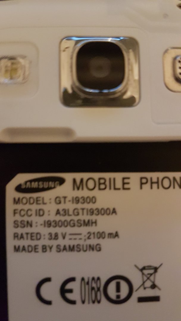

Kannst du mal unter den Akku schauen, und beschreiben was dort steht? Evtl. haben wir danach eindeutigere Angaben, falls die stimmen sollten.
Besser gesagt, Akku raus, dann siehst du ein Kleber, wo weiteres über das Gerät draufsteht.
@dkionline
Danke für die Antwort. Da steht jetzt eine andere IMEI nummer. Ich Poste mal ein Foto.
Ok, da können wir leider nichts machen, das ist anscheinend ein Clone und funktioniert nicht mit EU Firmwares.
Auf dem Foto ist die IMEI gerade nicht mehr drauf, wobei das wohl Absicht ist, man soll die IMEI auch wirklich nicht veröffentlichen. Der Aufkleber ist schon vollständig und enthält alle Daten nur erscheint mir die Schrift etwas zu groß, so dass der Verdacht auf einen Nachbau wohl berechtigt ist. Wenn dann auch noch die IMEI im Gerät eine andere ist als auf dem Aufkleber, stimmt da definitiv was nicht.

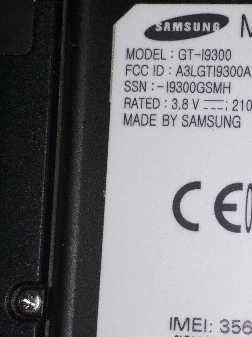

So sieht es bei mir aus:
An den Fake glaube ich aus folgendem Grund nicht:
Er hat eine Stock von sammobile flashen können. Ich meine, dass dies bei einem Clone nicht möglich sein dürfte.
Was allerdings für das SIM Problem sorgt? Keine Ahnung

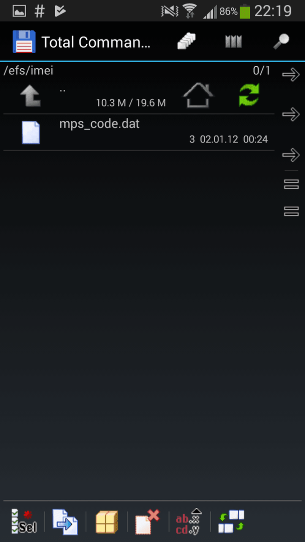

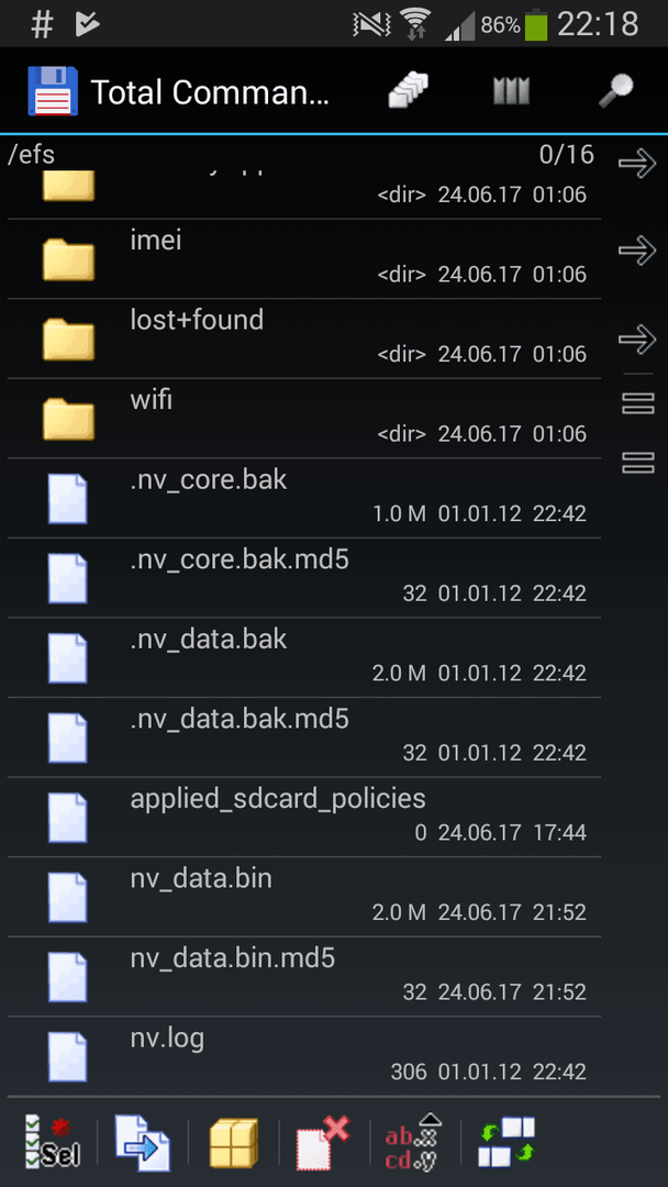

Hier einmal ein Screenshot vom efs-Verzeichnis, vielleicht kann man daran ja schon sehen ob noch etwas zu retten ist.
Und hier das imei-Verzeichnis:
Hier einmal einige Handydaten:
