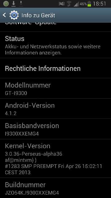

Meinst du original oder stock? Ich habe die letze original ungebrandete rom drauf. (Siehe Bild im Anhang) Bei der wanam hatte ich zuerst die 7.1, ein 4.2.2 Leak genommen. Und danach mit der 6.8 version (4.1.2) versucht

Hoffe das Bild im Anhang hilft dir weiter, bin gerade unterwegs.. Danke!

Bis auf den Kernel ist es Aktuell.

Hey Jungs, ich glaube ich habe großen Mist gebaut. :( Habe mir die ROM " S4 Revolution v5"geflashed. Hat geklappt aber ich habe kein Netz, also die Balken sind voll aber die Meldung " Nur Notrufe" ist da. Was mache ich jetzt? Hab grade im Internet gesucht und nichts hilfreiches gefunden. Die IMEI Stimmt auch nichtmehr mit der unter dem Akkudeckel... Könnt ihr mir helfen?
Danke für die schnelle Antwort. Aber ich bin doch auf einer 4.2.2 ROM??
Basisbandversion : I9300CCEMX2
Buildnummer : I9300XXUFME7
Kann ich da das MG4 Modem der 4.1.2 Nehmen`?
ROM und Modem sind Unabhängig, deswegen XEMG4 Modem drauf und Gut ist..

Es hat gekappt, ich danke euch beiden herzlich ! :)
