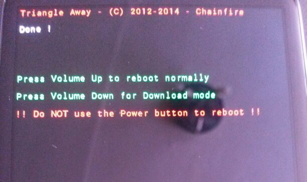

Nölde;7709616 schrieb:
Von TriangleAway soll nach zurücksetzen des Counters in den DL Modus gebootet werden ohne das Handy hochzufahren.
Ich glaube TriangleAway fragt dann, habs selbst noch nicht gemacht.
Wenn Du dann im DL Modus bist, mit PC Odin erneut Stockrom flashen.
Ja Nölde das ist richtig habe nachgeschaut und ein Bild gemacht.
