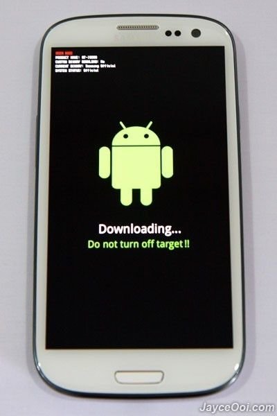

Mache doch bitte mal ein Foto vom Downloadmodus.
Habe eben bei meiner Frau nachgesehen,demnach was du schreibst ist alles ok.
Jetzt schliesse dein Handy am Rechner an und öffne Samsung Kies,um zu sehen was Kies jetzt macht.Normal sollte dein Handy jetzt wieder von Kies unterstüzt werden.
und der systemstatus?was steht da bei dir?
so sollte es aussehen.

Ja alles gut..kannst beruhigt ins Bett gehen heute Abend..
