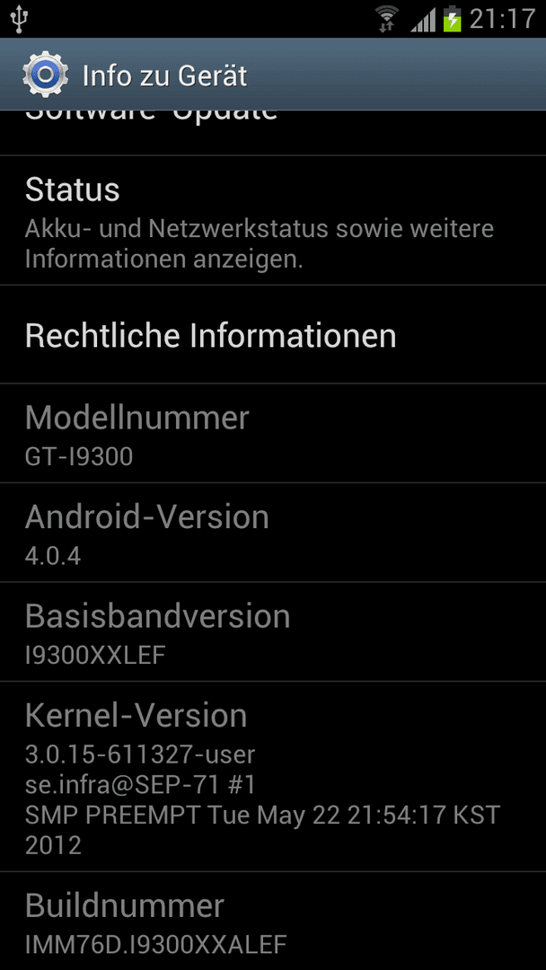

Hallo, ich bin absoluter Neuling und habe mir kürzlich das Galaxy SIII gekauft. Ich habe eine Deutsche Videoanleitung gefunden wie man das Handy rooten kann mit den zugehörigen Daten zum downloaden.• Samsung Galaxy S3 rooten – Anleitung + Video – GIGA
Nun habe ich die Meldung bekommen das es ein Softwareupdate gibt und hab es installieren wollen vom Handy aus. Geht aber leider nicht. Also Superuser gestartet und nach unroot geschaut. Gefunden gestartet und das Handy neu gestartet. Hab zwar nun keine Rootrechte mehr aber das Update wollte trozdem nicht. Jetzt bitte nicht lachen..ich brauch eine "Idiotensicher" Anleitung zum unrooten des Handys ohne das ich es zerstöre!! Links auf Dateien die ich benötige wären echt super!! Hoffe die
es Thread gibt es noch nicht weil ich extra geschaut habe und nix doppelt posten will ! Also vielen Dank jetzt schon mal für alles was da kommt !:wubwub:
Achso : Daten vom Handy
Hari

Befolge doch einfach diese Anleitung:
[OFFURL]https://www.android-hilfe.de/anleitungen-fuer-samsung-galaxy-s3/251286-anleitung-mit-odin-das-siii-flashen.html[/OFFURL]
Da Du eh mit Odin flashen eine Firmware flashen musst und danach das Update machen willst, kannst Dir einen Schritt sparen und gleich die Firmware flashen, die Du durch das Update eh erhältst.
Das wäre dann diese hier:
https://www.android-hilfe.de/forum/...2/stock-rom-i9300xxblg8-dbt-4-0-4.278658.html
Das ist die letzte aktuelle Firmware für ungebrandete deutsche Geräte.
Reaktionen: hari2012
Noch eine Frage ... das ist eine ZIP Datei ... muss ich die bei Odin in die Zeile PDA rein ?
