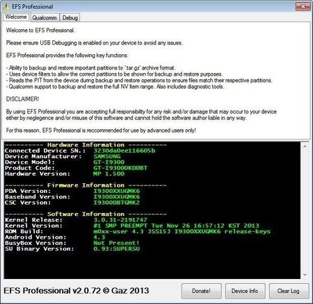

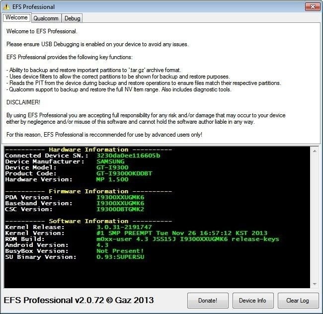

wollte es jetzt kTool evt versuchen aber da komme ich auch nicht weiter, Backup EFS to /sdcard/efs.img usw , er sagt zwar backup done, verify ? aber wenn ic da auf yes gehe und run check ausführe, steht da nur was von not present.
Vorher wurde das Handy ja schon mit Odin v3.04 gerootet, da ging alles glatt, nur meckern halt SuperSu und CWM.
Ich soll es nochmal manuell rooten usw, dafür muß ich doch erst mal zurück
Evt denke ich auch total falsch, ich habe das Handy gerootet,aber mehr nicht und genau das müßte sicher ertsmal zurück gestellt werden mit counter zurücksetzen, aber dazu müßte doch die IMEI gesichert werden oder bin auf dem Holzweg ?
Für dieses Wochenende geben ich es auf, evt weiß ich bis zum nächsten ja einiges mehr.
K-Tool findet sein Backup unter 4.3 nicht, da die Pfade etwas anders sind. Du musst was anderes zum Sichern nehmen.
Also bei mir unter 4.3 findet ktool das Backup ganz normal
Dann check mal das Backup, dürfte 0 Byte groß sein bzw. findet es vielleicht das Backup, was du vorher schon drauf hattest.
