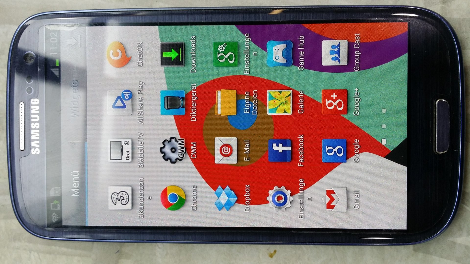

Hallo!!
Hab nun am S3 alles wieder in Original Zustand gebracht aber diese CWM App bleibt immer am Handy.. Ich muss es einschicken wegen Garantiefall.... Ich bekomm es einfach nicht weg.. wie funkt. das??? Bitte um Hilfeeeee..
AP: I9300XXEMH1
CP: I9300NEEMG1
CSC: I9300DREEMG4
Danke mal im voraus
Meinst den Manager? Bei mir kann ich den ganz normal über den PlayStore deinstallieren
Hy.. Dieses App mit dem Zahnrad u CWM drunter hmmm kann es nur im Anwendungsmanager deaktivieren.. jetzt is es nicht mehr am display zu sehen.. nur im Anwendungsmanager als Deaktiviert zu sehen.. ist das normal??
Hier ein foto
Vielen Dank.. hab ich aber schon gestern gemacht... is trotzdem CWM Icon drauf.... naja nagut dann wirds wohl nix... schade dass sich hier niemand auskennt!!! :-/
@elvismaster
Zuerst möchte ich dich an die Forenregeln erinnern.!
Bitte bleibe in deinen Beiträgen sachlich und Themenbezogen. Auch nicht hilfreich sind hier Ausdrücke wie "Hilfeeeee.." oder mehrere Ausrufezeichen.
Wenn du dir den Threadverlauf hier durchliest, dann steht einer Rücksetzung auf den Originalzustand nichts im Weg.
naja, ich würde über Odin eine andere Version raufmachen, damit ist auch das CWM weg. Wenn du das gemacht hättest wäre es sicher weg :winki:
