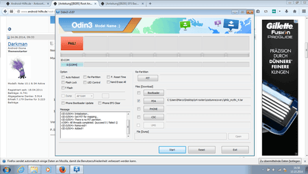

ich bin nu auch dabei mich mal hierbei zu versuchen. Nur komme ich leider nicht so weit wie die meisten hier...
Ich habe 4.4.2. und bei Odin wird mir jedes Mal ein Fehler angezeigt.
CxduPZpYDiscAAAAAElFTkSuQmCC
Hat einer von euch nen Tipp. Ich habe alle 3 USB-Ports probiert, Treiber installiert, auch das costum für 4.4.2 genommen, sofern das stimmt...
danke schonmal im Voraus

Das Problem hatte ich vorhin auch.
Falls Du das Galaxy an einem USB Hub hängen hast nimms ab und geh direkt auf einen USB Port.
Evtl. auch noch ein anderes Kabel probieren.
Ja das mit einem anderen Originalen USB Kabel und ohne eine USB Verlängerung nochmal probieren.
Ansonsten das Recovery nochmal downloaden und die ZIP einmal entpacken. Die TAR nicht namentlich verändern und mal aus dem Root Verzeichnis am PC (also c:/ ) installieren und nicht so tief in Unterverzeichnissen.
Und du bist auch im Odin Download Modus? Nicht zufällig auf der ersten Odin Startseite die man noch mit Lautstärketaste nach oben bestätigen muss?
