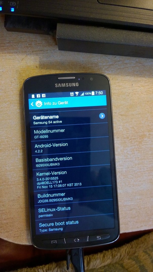

Root klappt bei mir leider auch nicht, habe alle drei SuperSu versucht, bei allen drei schlägt der Versucht fehlt. Komisch ist auch das ich gar nicht gefragt werde ob ich das Installieren will (also Ja auswählen), sondern es fängt direkt an zu Installieren nach dem ich die Power Taste gedrückt habe. Liegt es vielleicht am letzten Update von Samsung, das die uns da jetzt Ausgesperrt haben. Knox ist mir egal.
Über Hilfe würde ich mich freuen, da ich den ganzen Gram von Samsung nicht brauche und ich gerne wieder ein CM drauf haben will.

Ich gehe komplett der Anleitung vor und das wäre ja auch nicht mein erstes Android, also ich habe schon mehr als 1 duzend Androidler gerootet. Mein Problem ist das er quasi als erstes mich nicht Auffordert es mit "JA" zu bestätigen, da ist der erste Fehler und das zweite ist das es dann beim updaten mit drei Fehler bringt die hier in den Kommentaren schon mal beschrieben wurde. Was aber schon beim Starten des Recovery kommt ist unter den Bild die Meldung "Fehler"
Probleme über Probleme also...hast du mein Screen dir angeschaut, vielleicht liegt es am Basisbandversion!
Ich hab das Active meiner Frau, folgendermaßen gerootet:
Mit Odin die DBT I9295XXUBMK3_I9295DBTBMK1_I9295XXUBMK3_HOME.tar.md5 geflasht.
Danach das CWM-Recovery-gt-i9295_v1-2.tar.md5 welches im gleichnamigen ZIP File gepackt ist, mit Odin geflasht.
Das eigentliche Rooten habe ich dann mit der zu dem Zeitpunkt aktuellen UPDATE-SuperSU-v1.80.zip durchgeführt, über das CWM Recovery.
Zuletzt habe ich die SuperuserSu Apk von Play Store installiert.
Hatte damals auf Anhieb funktioniert.
Ich kann mir nicht vorstellen das es an der Baseband Version liegt.
