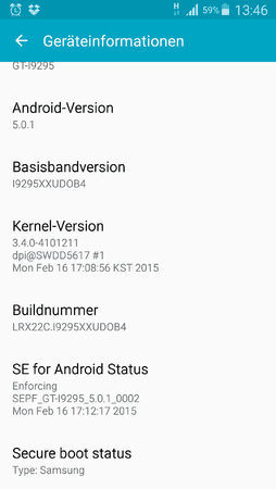

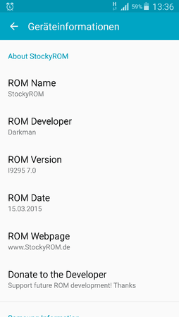

Mein Problem besteht nun in der nicht funktionierenden Taschenlampe. Kann es sein, dass ich (warum auch immer) Version 7.0 der StockyRom installiert habe (siehe Anhang)? Die Taschenlampenfunktion aus dem Standby ist nämlich mit das beste an dem Gerät :)
Oder hast du eine andere Idee, warum diese nicht funktioniert?

Die ROM Version in den Einstellungen habe ich bei der V 7.1 schlichtweg vergessen zu ändern :lol: sorry.
Wegen der Taschenlampe, im Menü hast du die Funktion aktiviert? Einstellungen - Display - Taschenlampe
Nach dem flash ist diese nicht automatisch aktiviert.
