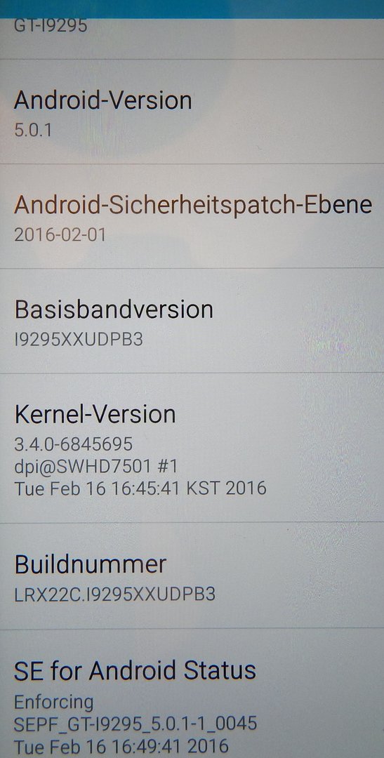

Soo,hab nun endlich mal Zeit mich mit meinem neuen alten S4a zu beschäftigen. Ich hab jetzt grad gesehen das auf dem Teil das neueste Update vom 16.02.16
I9295XXUDPB3 [DTM] drauf ist.Kann es da zu irgend welchen Konflikten kommen wenn ich den Stockyrom flashe?
Ansich ist meine StockyROM etwas älterem Datums. Auf Grund von Zeitmangel und schwindender Energie zum modden konnte ich noch nicht auf die aktuellste updaten.
Da der Bootloader bereits auf Lollipop ist sollte das installieren der StockyROM auf deinem Gerät trotzdem funktionieren.
