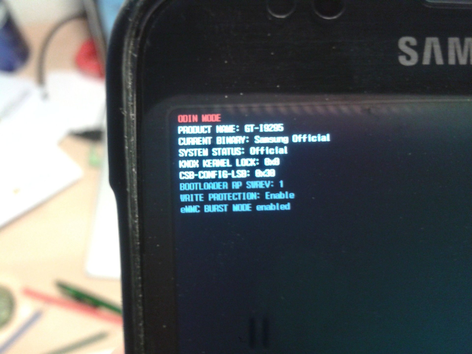

ich bin vor Kurzem vom S3 auf das S4a umgestiegen, habe aber noch nicht (im Gegensatz zum S3) gerootet. Es kribbelt mir in den Fingern, aber ich möchte sicher gehen, dass ich den KNOX Counter nicht erhöhe - daher bin ich für Erfahrungen hier sehr dankbar.
Ich habe mich ein wenig in die Materie KNOX eingelesen und wenn ich es richtig verstanden habe, gibt es wohl Methoden zu rooten (wenn man bei STOCK RECOVERY bleibt) ohne den Knox zu erhöhen. Jedes Flashen eines Custom Recoverys erhöht den KNOX richtig ?

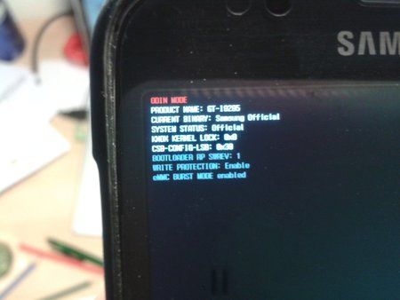

Ich habe das Upfate auf 4.4.2 gemacht und danach gerootet mit der Towelroot App. Anschließend wurde noch SuperSU installiert. Mein Knox-Counter ist aber dennoch bei 0x0 wie man in dem Bild vllt erkennt.
Reaktionen: Androidtech

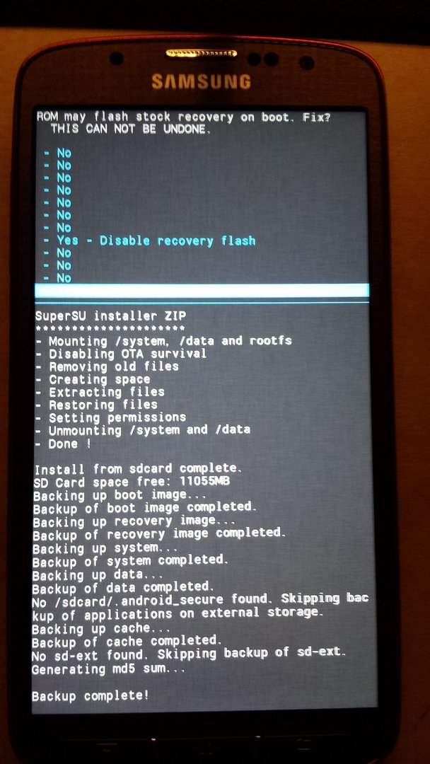

Ich habe das S4A nun gerootet und CWM Recovery installiert.
Ich habe außerdem ein EFS/Imei Backup gemacht, natürlich auch alle anderen wichtigen Daten gesichert.
Ich möchte mich nun an das Flashen auf Stock Android 4.4.2. versuchen.
Habe es bereits runtergeladen und auf die Micro-SD-Karte kopiert.
