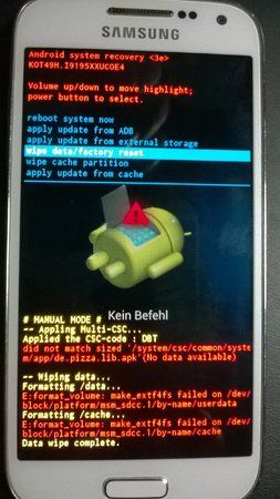

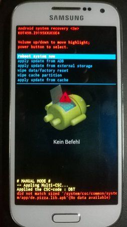

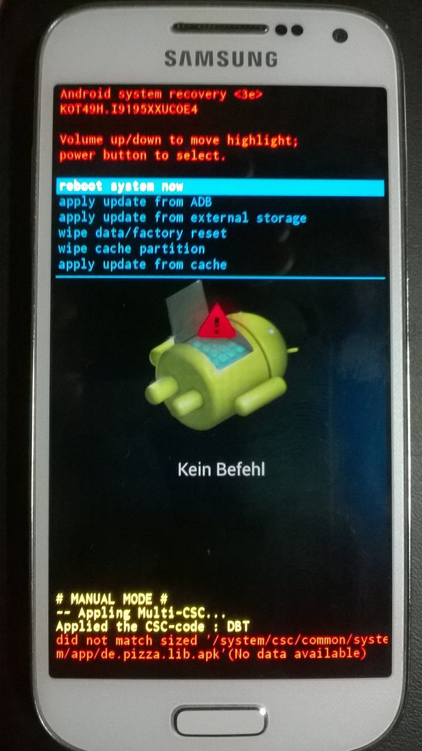

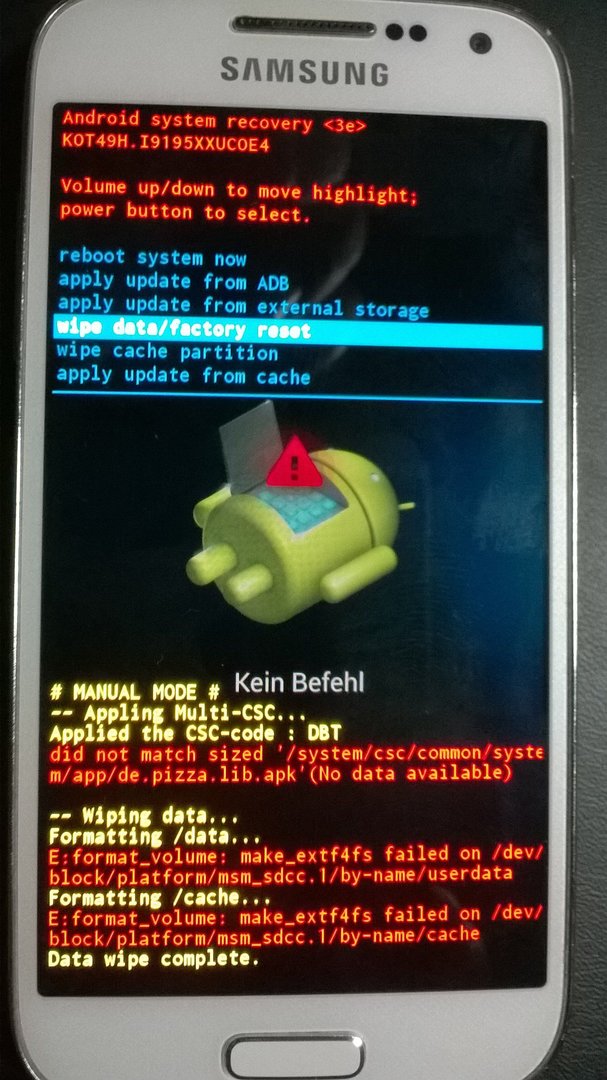

Hallo Zusammen,
es würde mich freuen wenn mir jemand bei meinem Problem helfen könnte.
Mein Handy bootet nur noch bis zum Logo, dann vibriert es und bootet wieder nur zum Logo.
Den Recovery mode kann ich erreichen ( siehe Fotos).
beim Versuch den factory reset zu machen, bekomme ich die Fehlermeldungen wie auf dem Foto2.
das eigentliche Problem scheint der Speicherplatz zu sein, auf dem die pizza.lib.apk liegt.
Möglicherweise ein defekter interner Speicher ???
Gibt es Rettung, werden wir je die Bilder wieder herausholen können ???

Tippe auf defekten Speicher.
Hallo bierma32,
danke für deinen Tipp. Schade um die Bilder
Werde mal sehen ob die bei Samsung etwas auf Kulanz regeln.

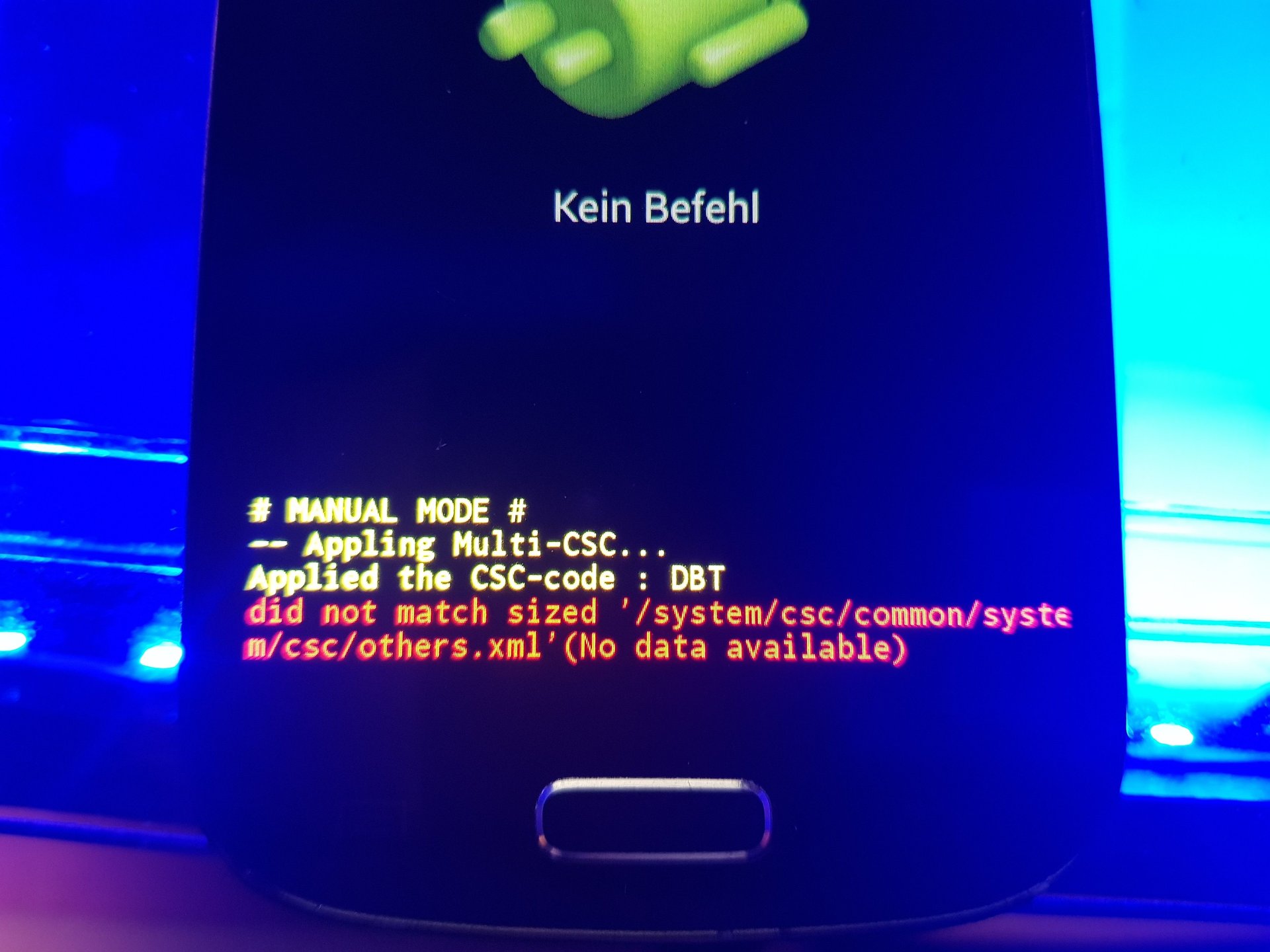

Tach zusammen.
Ne Freundin von mir hat mir ihr Handy gebracht mit der Bitte, mal danach zu schauen. Es ging wohl auf einmal während des laufenden Betriebs aus und nicht mehr an. Ich habs dann irgendwie wieder anbekommen, aber es befindet sich im Bootloop. Nach 5 Minuten hatte ich dann auch keine Lust mehr zuzuschauen. Habe dann versucht, ins Recovery reinzukommen, leider ohne Erfolg. Die Fehlermeldung, die erscheint, seht ihr unten im angehängten Bild.
Habe dann versucht, über Odin 2 verschiedene Recoverys zu flashen, ohne Erfolg. Habe mich natürlich strikt an die Anleitung gehalten, leider weiterhin die o.g. Fehlermeldung.
Gibt es noch eine Möglichkeit, das Handy zu retten? Es ist - laut Aussage Freundin - immens wichtig, dass die Daten irgendwie gerettet werden!.
LG
Hat niemand eine Idee? Zumindest, was das auf dem Bild bedeuten könnte??
