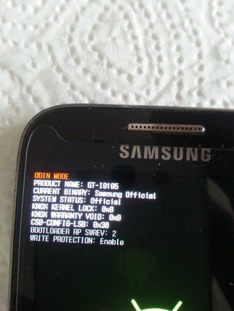

bin gerade im Urlaub und habe das S4 Mini von meiner Cousine zur Hand. Sie meinte es ging auf einmal aus und seither nicht mehr an. Also die Sache ist die, beim Starten erscheint die Samsung Aufschrift kurz und nach paar Sekunden geht sie wieder aus ( das Handy vibriert kurz dabei ). Dieses Spiel wiederholt sich immer wieder bis ich den Akku aus dem Gerät entferne.
Habe schon versucht mittels Odin wie beschrieben twrp sowie recovery zu installieren leider vergebens.
Beim Versuch das Gerät in den Recoverymodus zu versetzen kommt nur die Fehlermeldung mit einem umgefallenen Androidmännchen kein Befehl oder so ähnlich. Weiss vielleicht jemand Rat ?
Genaue Modellbezeichung ist:
GT-I9I95

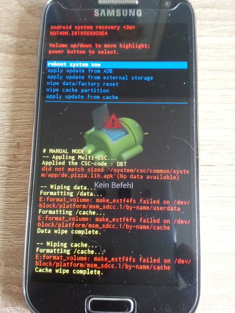

Hi allerseits,
ein Bekannter gab mir ein altes Handy von ihm, habe er wohl beim Aufräumen im Schrank gefunden. Das S4 Mini befindet sich im Bootloop. Im Regelfall Original Firmware flashen - fertig. Hier funktioniert das nicht. Weder über die Recovery, noch über Odin. Ebenso funktioniert das Flashen einer anderen Recovery nicht, beispielsweise TWRP. Eine Custom Rom bekomme ich folglich auch nicht drauf - es bleibt im Loop.
Zusammengefasste Informationen ........
- Bootloop - zwei mal Vibration, dann Neustart
- Recovery "funktioniert" - jedoch ist hier etwas so, wie es nicht sein sollte. Ganz unten steht...
# MANUAL MODE #
-- Appling Multi-CSC . . .
Applied the CSC-code : DBT
did not match sized '/system/csc/common/system/app/de.pizza.lib.apk' (No data availible).
Angeblich hätte er nichts damit gemacht, kann sich aber auch nicht mehr sonderlich dran erinnern, aber vom Rooten hat er keine Ahnung. Vielleicht ist ein Update schiefgelaufen?
- Factory Reset + Cache haben keine Wirkung
- im Hintergrund der Recovery steht "No command"
- Odin funktioniert komischerweise - es steht PASS da - jedoch verändert es nichts an der Situation - Bootloop bleibt bestehen.
- Ich habe einteilige Firmwares versucht, ich habe mehrteilige Firmwares versucht - kein Erfolg.
- Ich habe versucht nur die CSC zu flashen
- Mit und ohne Reset Time und Reboot
- Ebenso mit einer PIT und der Repartition.
Nachdem ich das alles abgearbeitet hatte, waren alle möglichen Szenarien, die ich in allen möglichen Foren gefunden habe, aufgebraucht. Da mir hier schon einige Male geholfen wurde, hoffe ich auf eine individuelle hilfreiche Antwort.
Vielen Dank im Voraus!
Bearbeitet von: Nufan - Grund: Passend verschoben. Gruß Nufan

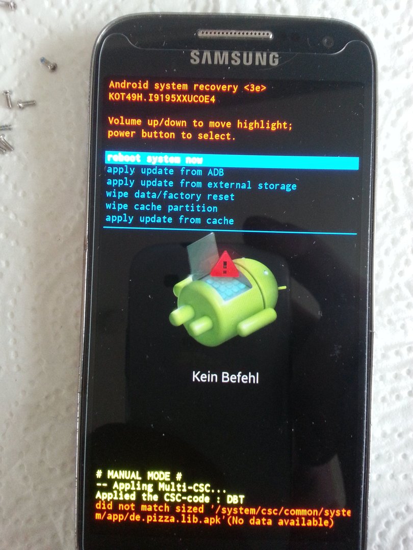

Hallo, ich habe ein Mainbord mit einem Loop. Bootet bis zum Samsung Logo und startet dann neu. Ich komme in das Revorery und den Downloadmodus, jedoch nach flash einer einteiligen Firmware bleibt der Loop. Beim versuch eine mehrteilige Firmware mit oder ohne Pit File bricht Odin mit einer Fehlermeldung ab. Im Downloadmudus erscheint auch noch beim Flashvorgang: REV Check Fail 2 Binary 1
Ergebnislos versucht habe ich folgende Firmware:
I9195XXSCQAI_I9195OXACOE1_I9195XXSCQAI_HOME.tar.md5 (Einteilig)
Flashvorgang Vollständig und mit PASS! beendet!
I9195XXUBMJ7_OXABMJ7_v4.2.2_Repair_Firmware (Vierteilig BT, AP, CP und CSC+PIT File)
Im einzelnen:
BOOTLOADER_I9195XXUBMJ7_1901606_REV01_user_low_ship_MULTI_CERT.tar.md5
CODE_I9195XXUBMJ7_1901606_REV01_user_low_ship_MULTI_CERT_.tar.md5
MODEM_I9195XXUBMJ7_1901606_REV01_user_low_ship_MULTI_CERT.tar.md5
CSC_OXA_I9195OXABMJ7_1901606_REV01_user_low_ship_MULTI_CERT_.tar.md5
CSB_signed_SERRANOLTE_ONEPIT_OPEN_130523.pit
Odin zeigt folgendes Ergebnis als FAIL!
<ID:0/006> Added!!
<ID:0/006> Odin engine v(ID:3.1301)..
<ID:0/006> File analysis..
<ID:0/006> Total Binary size: 1546 M
<ID:0/006> SetupConnection..
<ID:0/006> Initialzation..
<ID:0/006> Set PIT file..
<ID:0/006> DO NOT TURN OFF TARGET!!
<ID:0/006> Get PIT for mapping..
<ID:0/006> Firmware update start..
<ID:0/006> NAND Write Start!!
<ID:0/006> SingleDownload.
<ID:0/006> sbl1.mbn
<ID:0/006> sbl2.mbn
<ID:0/006> sbl3.mbn
<ID:0/006> aboot.mbn
<ID:0/006> FAIL! (Auth)
<ID:0/006>
<ID:0/006> Complete(Write) operation failed.
<OSM> All threads completed. (succeed 0 / failed 1)
Wie ich grade sehe, hatte ein User hier im Forum wohl schon das gleiche problem. Leider hat er nicht mehr geschrieben, ob er es lösen konnte und wenn ja, wie?
Da ich immer noch keine URL senden kann, hier der Titel des Threads:
Samsung Galaxy S4 mini - von Null beginnend
Es wird dort geraten TWRP als Recovery per Odin zu Installieren. Von diesem Gerät gibt es drei unterschiedliche Varianten. LTE, 3G, Dualsim. Leider weiß ich nicht, um welche Variante es sich bei diesem handelt. Kann man das anhand des Aufklebers, hinter dem Akku herausfinden, oder irgendwie anders?
Für hilfreiche Antworten, die das Problem lösen, wäre ich dankbar.
i9195 ist LTE *edit. entspricht serranoltexx*.
Hallo Nufan, dank estmal für deine mühen. Ich werde es jetzt mal testen und gebe dann eine Rückmeldung zu deiner Anleitung.
Hat nicht funktioniert. Alles beim alten. TWRP läst sich nicht Installieren. Springt mir immer wieder ins Stockrecovery, Die Meldung dort lautet doch:
Appling Multi-CSC...
did not match sized '/system/csc/common/system/app/de.pizza.lib.apk'(No data available)
Wenn dies nun ein Gerät ist, das nicht DBT ist, dann wäre es doch spätestens nach dem Flash eines, oder? Hat es mit der DBT Version zu tun, oder vielleicht doch ein Hardwaredefekt? Irgendein Speicher? Abgesehen davon, habe ich nicht den geringsten schimmer, was die "de.pizza.lib.apk" überhaupt macht und wofür sie zuständig ist. Mit dem System in Android kenne ich mich nicht aus. Scheint aber wohl wichtig zu sein! (Ironie des Autors)
Merkwürdig erscheint mir, dass mit Odin der Flashvorgang ohne Beanstandung funktioniert. Wenn es ein Hardwareproblem mit dem Speicher gäbe, könnte der Flashvorgang doch gar nicht korrekt abgeschlossen werden.
Im Stockrecovery wird übrigens ein wipe data/factory reset sowie wipe cache partition mit "fail" beendet. Kann ich mir auch nicht erklären.
Ich habe jetzt im Internet mit Google alle möglichen Suchbegriffe bezüglich des fehlers ergebnislos abgerufen. Einige haben das gleiche Problem, andere haben ähnliche Probleme, keiner hat eine Lösung...
Im übrigem weiß ich auch, dass man ein gebrauchtes Board für wenig Geld im Internet kaufen kann, aber geht mir hier um das Prinzip und nicht um Geld zu sparen, somit wäre ich auch weiterhin dankbar um jeden nützlichen tip.
Gruß Markus
Hallo Markus,
Wie ist es, wenn du in Odin "auto reboot" enthakst, nach dem Flash den Akku kurz entfernst, dann per latuer+power+home direkt ins Recovery bootest?
Versuchs auch nochmal nach dieser Methode
direkt nacheinander zweimal zu flashen (autoreboot aus, nach pass trennen, Akku kurz entfernen, Boot in Downloadmodus und Flash wiederholen)
Es wäre dann DBT, kein Problem wenn du dich an og Anleitung gehalten hast (Debranden). Du kannst auf gleiche Art nochmal deiner, vf2 oder.. probieren, aber wenn der Flash der mehrteiligen mit Pit-file nichts bringt und du auch TWRP nach eben beschriebener Methode nicht aufs Gerät bekommst, kann auch ein Hardwaredefekt vorliegen (emmc)
Systemrelevant offenbar:)
-Möglicherweise ist an dieser Stelle eine Systempartition beschädigt
Pass/ fail ist da nicht immer zuverlässig, deshalb mein Hinweis zur Checkliste Verbindungsprobleme
Hartnäckig dranbleiben:)
Habe ich getan. TWRP Springt immer wieder ins Stockrecovery.
Erfolglos, zigfach versucht.
Genau an die Anweisung gehalten, vf2 mehrfach versucht...,ergebnislos.
Toll...mit der zuverlässigkeit meine ich...:thumbup:
Zur Kenntnis genommen, habe leider nur einen Laptop (könnte nötigenfalls zum Kollegen an seinen Rechner versuche es aber erstmal am Laptop), KIES nicht installiert, werde ich nachholen, Original Ladekabel leider nicht voranden, nutze zur Zeit das Amazon Echo Dot 2 Kabel mit dem ich schon so einige Handys auf dem gewissen...ach quatsch...auf den neuesten Stand gebracht habe,sprich geflasht, gerootet, Debrandet, sowie Revoverys aufgespielt habe. Wird aber Organisiert, um jede Fehlerquelle aus dem weg zu räumen.
Zweiter Vorname = Hartnäckig
Gruß erster Vorname Markus

Ich habe mich angemeldet, da ich ein großes Problem mit meinem S4 mini habe.
Wenn ich das Handy starte vibriert das Handy ganz normal. Dann kommt der Samsungbildschirm. Ab dann ist alles nur noch schwarz. Das Handy ist aber an, da ich es nicht erneut starten kann ohne den Akku rauszunehmen. Wenn ich ein Hard Reset mache (Home+An/Aus+Lauter Taste) vibriert es dann kommt der Samsungbildschirm und links oben in der Ecke steht in blauer Schrift "Recovery Booting" und dann kommt schwarzer Bildschirm und sonst nichts.
Hat jemand eine Idee woran das liegen kann, bzw. was ich noch tun kann?
