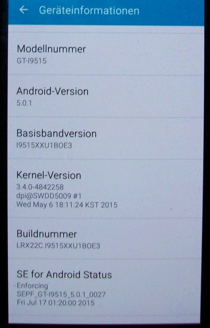

Hallo an alle, sehr gute Anleitung, Danke für die Arbeit,
bin noch jungfräulich hab mein erstes Android seit einer Woche,
geht das auch obwohl meine Firmware etwas anders ist als wie gefordert:
Product code: YXY PDA: I9515XXU1BOE3 CSC: I9515YXY1BOE1
Mein Code :
AP: I9515XXU1BOE3
CP: I9515XXU1BOE3
CSC: I9515YXY1BOF1
hätte auch gerne ein Cleanes ohne diese APP-Flut.
Danke nochmal und VG
pi-killer
Das könnte die bulgarische Firmware sein. Bevor du es selbst herausfindest, ob es funktioniert, solltest du dir diese Firmware bereitlegen, damit du zur Not zurück kannst.
