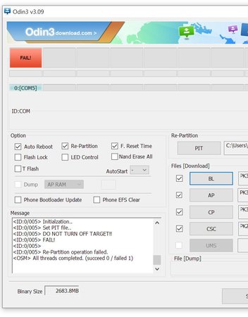

Hast du die PIT Datei jetzt geflasht?
Das wars, wie gehabt.
Gute Nacht, bis demnächst und weiter gute Laune!

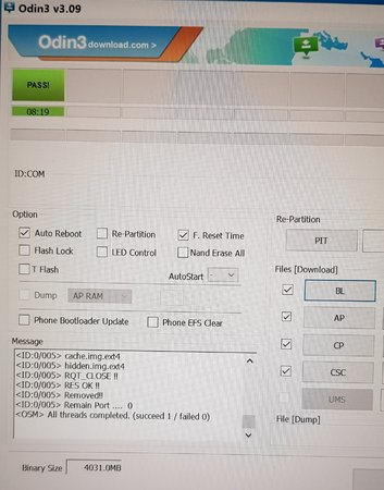

Hab gerade mein S5 geflasht in 8:19
Ohne Probleme!
Irgendwas läuft da schief bei dir.

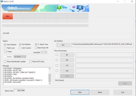

@Astronaut2018 Du hast BL,AP, CP, CSC geflasht, ich nur Pit. Das Ergebnis wäre sicherlich genauso.
@Nufan
Bringt "NAND Erase All" was?
Wenn man vorher den NAND Speicher löscht und dann mit PIT die Partitionen neu erstellt?
Oder ist der NAND Speicher defekt?
Normal ist das nicht!

Auch bei RePartition den Haken setzen.
Soll der Haken weg bleiben nur die welche von Odin vorgegeben werden sollen Haken behalten siehe Screen, in deinem Screen haste auch kein Haken drin gehabt oder ?
@Gabberlein
Nein, ich habe ja nicht mit separaten Pit File geflasht. Da braucht man den Haken bei RePartition nicht setzen.
Wenn man nur mit PIT File und NAND Erase All flasht wird der Haken bei RePartition automatisch gesetzt und User Data Partition wird gelöscht und auch der Bootloader und das System.
Habe ich gerade mit meinem S5 ausprobiert.
Es bleibt bei Samsung stehen und nix geht mehr.
NAND Erase All löscht alles in Verbindung mit dem Pit File.

Anderen Rechner, usb-Port, Kabel in Kombination mit Pitfile und Firmware versuchen, läßt sich die Fw nicht installieren, ist vielleicht doch der Speicher ausgestiegen
Da hier parallel mit cf und Kingo etwas versucht wurde, gibts mE an der Firmware kein Weg vorbei. Die sollte sich immer schreiben lassen, wenn kein Problem mit der Verbindung vorliegt.
Nand erase all löscht den gesamten Speicher, davon würde ich absehen.

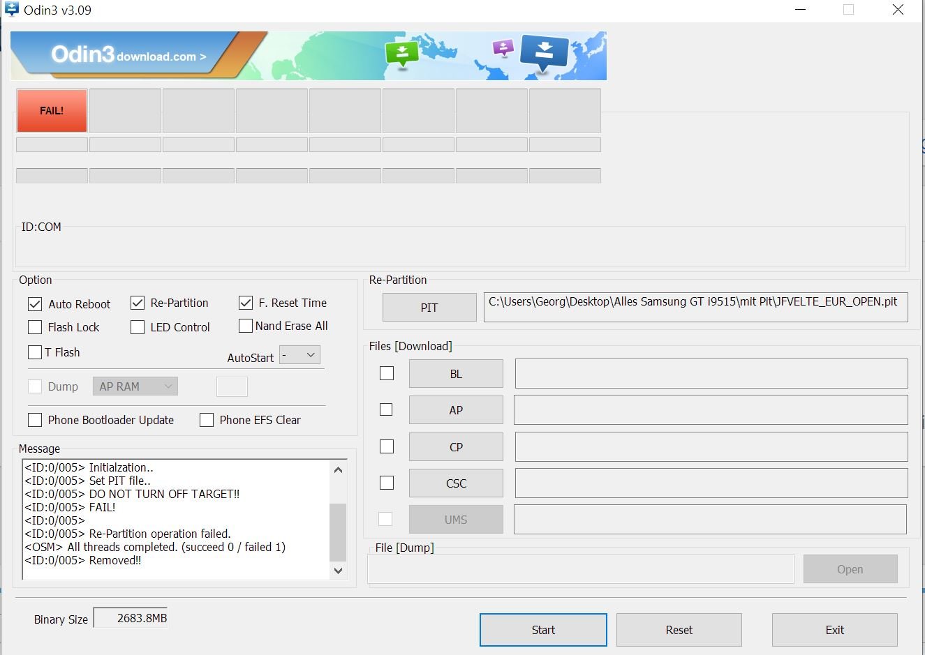

@Nufan Hi, also BL,AP, CP, CSC und zusätzlich Pitfile und dann anderen usb -Port (hinten), anderer Rechner steht nicht zur Verfügung. Das kann ich nochmal versuchen.
Nein!

siehe screenshots 😉
TE lass das Re-Partition mal weg hast du das Handy mal Platt gemacht mit Factory Reset ein Full Wipe?
@zweiundsiebzig
Ich würde NAND Erase All mit PIT flaschen.
Irgendwas stimmt mit dem Speicher nicht!
Habe gestern 2 mal mein S5 geflasht, ohne Probleme.
@Gabberlein was bedeutet "TE"? Sollte ich gemeint sein,dann ja ich hebe ein Rest getätigt und mehrmals darauf verwiesen, das Handy ist in Werkseinstellung. Das habe ich aber über"Einstellungen" durchgeführt.
