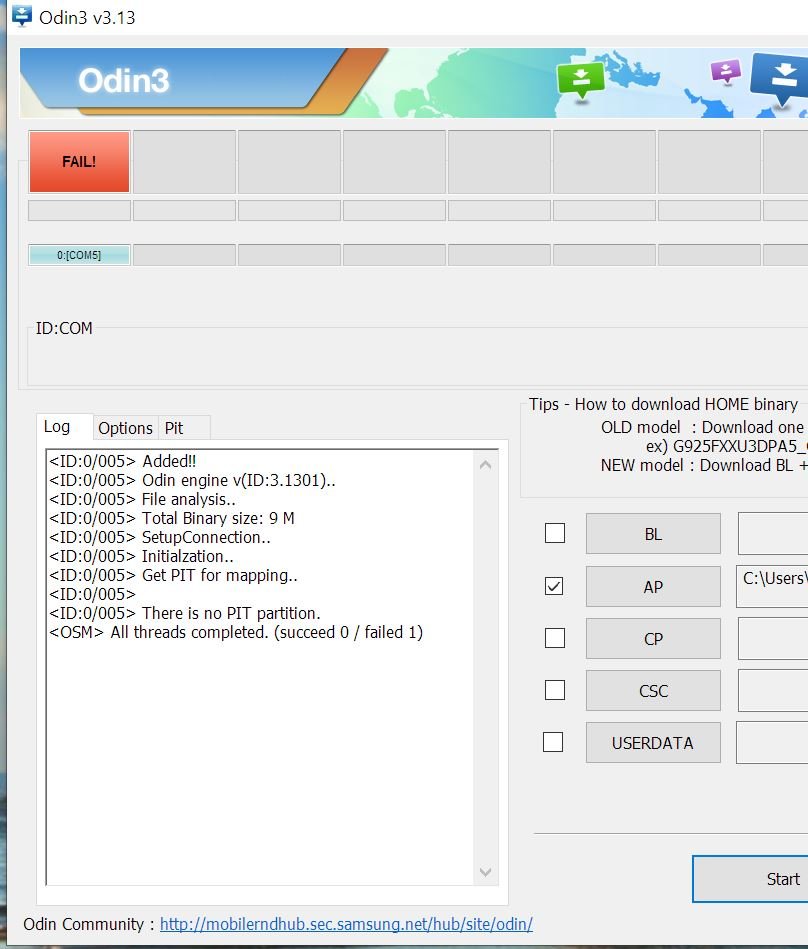

@Cloud Leider nicht.😨

W10 an sich wird nicht das Problem sein, ich flashe Daheim auch mit W10 ^^
Aber was sein kann:
html6405 schrieb:
Ansonsten könntest du auch noch einen anderen PC, falls verfügbar testen.
Dass es grundlegend am PC liegt. Daheim kann ich Beispielsweise am Rechner (W10, Xeon) garnichts flashen, egal welches Gerät, egal welche Firmware, nicht mal TWRP.
Am Notebook (W10, Core2Duo) geht alles Problemlos.
Ich fürchte die letzte Möglichkeit ist ein anderer PC....

Odin hast du per Rechtsklick als Administrator gestartet?
@Cloud ja
Reaktionen: Cloud
Okey dann bin ich mit meinem Latein am Ende, sry
Reaktionen: zweiundsiebzig

Entweder ist der Speicher defekt oder es liegt tatsächlich am PC oder die Dateien von Odin, TWRP und Firmware sind fehlerhaft.
Ich würde alles nochmal sauber runterladen.
Oder unter Linux mit Jodin 3 flashen.
Ich hatte ja auch schon nach dem Gerät gefragt ob es wirklich GT-I9515 VE ist?
Oder es liegt am Daten Kabel?
Teste erstmal ob KingRoot dir Root verpasst du kannst auch wenn Handy angeschlossen hast unter Systemsteuerung - System die Treiber was mit Android zu hat löschen, hast du die EntwicklerOption wieder Aktiviert mit 7x auf Build tippen wie auch Debugging aktiviert?

Nur nebenbei... ich habe eben geschafft beim i9515 das TWRP vom i9505 und i9506 zu flashen... Endet zwar im Bootloop aber Odin ist erfolgreich. Das kann es schon mal nicht sein...
