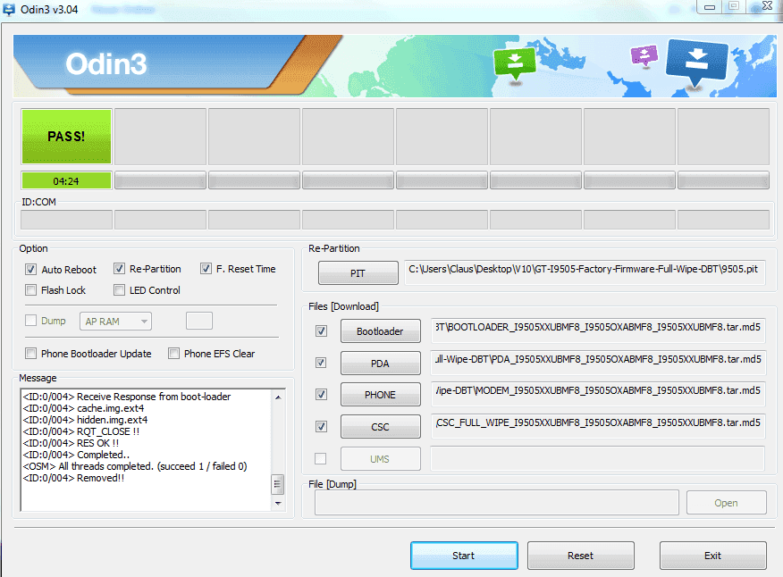

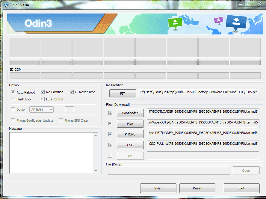

Hier so habe ich geflasht mit Odin 3.04 geflasht da es bei anderen Version Probleme geben soll wie ich gelesen habe.
Hübsches Bild, steht aber leider nicht da ob der Flash durchgelaufen ist, oder ob er fail war
Der ist durch gelaufen den am Ende stand PASS, wenn das nicht steht hätte ich es ja geschrieben.

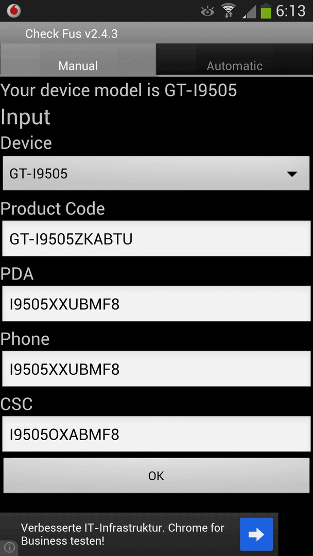

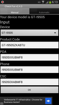

Habe es jetzt noch mal gemacht und hier das Ergebnis mit PASS und was Check Fus anzeigt nach dem ich es gestartet habe.
Denke mal das ich es richtig gemacht habe, die Liste die am Anfang erscheint wenn Check Fus startet habe ich mir Cannel weg geklickt weil ja da das GT-i9505 gar nicht dabei ist. Nach weg klicken der List erscheint dann das was auf dem Screen zu sehen ist.
Und wie schon erwähnt, geändert hat sich nichts, alle Einstellungen und Daten bis eben App und Mail sind alles noch da auch nach dem flash.
Ich verstehe zwar nichts von dem Sachen groß, aber wenn ich schreibe das es sich nichts ändert egal welche DBT ich flashe dann ist das so.
Oder muss ich da bei Check Fus noch auf OK klicken

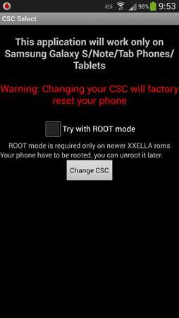

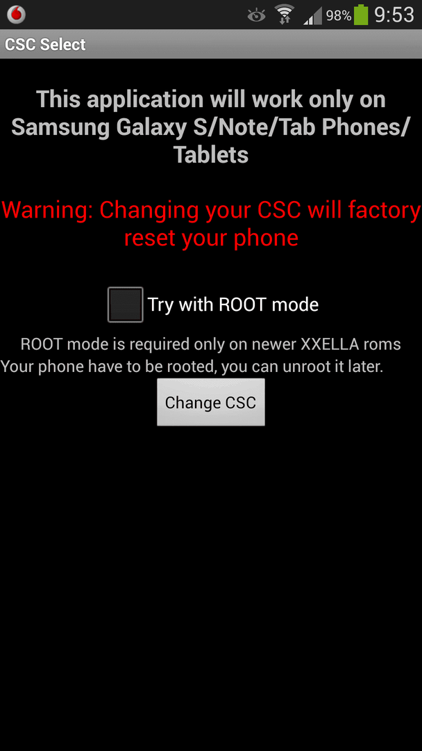

Ist das dieser APP
Nein, es gibt durchaus andere Konsequenzen. Zum Beispiel richtet die Samsung Tastatur ihre Einstellungen nach dem eingestellten ProductCode, viele Apps richten Spracheinstellungen nach dem ProductCode (das fällt in erster Linie beim Fallback Code KOR auf, da plötzlich vieles koreanisch redet). Der Samsung App Store und der Google Play Store richten ihr App Angebot nach dem ProductCode aus. Mit falschem Code sieht man nicht alle Apps. Und auf dem Galaxy Note kam es definitiv zu Empfangsproblemen bei MMS, wenn der Code nicht passte.
Nachtrag: @Claus.D: Die Firmware ist schon richtig. Aus den beschriebenen Gründen ändert sie aber von allein deinen ProductCode nicht. Für Root befolge einfach die Root Anleitung aus dem S4 Anleitungsforum.
OK und was muss ich dann in der App machen wenn i9ch die gestartet habe .
Siehe Bild Beitrag vorher.
In dem Bild sehe ich genau einen Button. Und auf dem steht auch noch genau das, was du erreichen willst. So, jetzt gehen wir ein Stündchen tief in uns und fragen uns, was der App Entwickler und damit sagen will.
