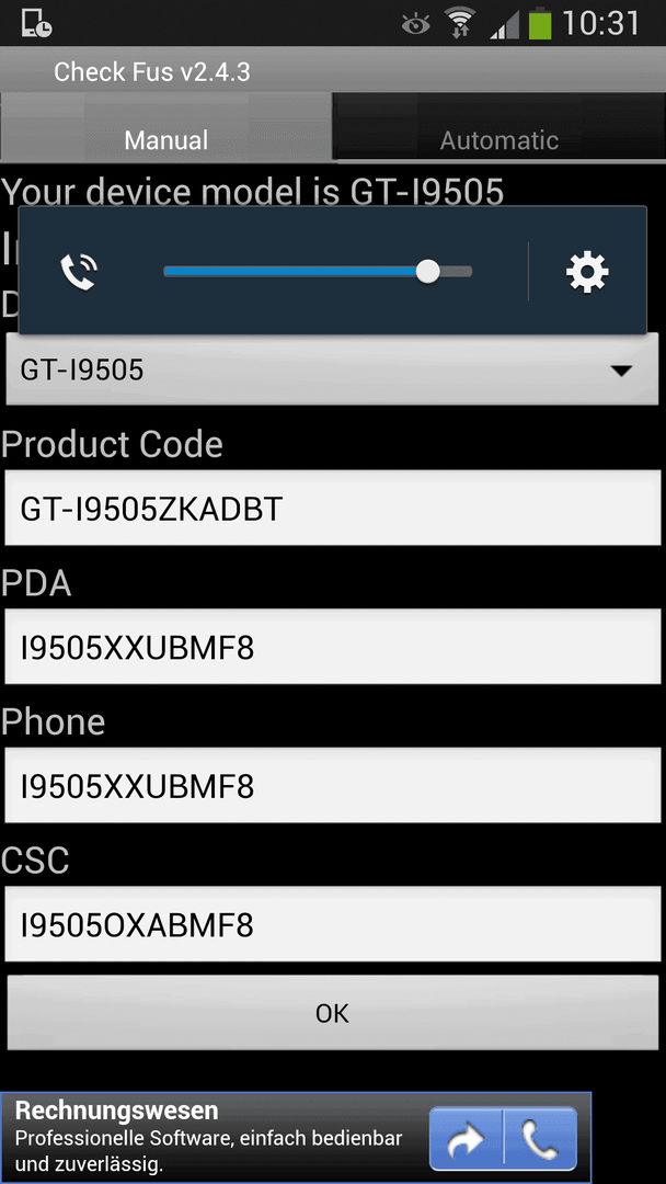

@frank siehe mein Link: DBT wird hier per default eingestellt.
... die App funktioniert nur mit root und Multi CSC korrekt ... nebenbei angemerkt :cool:
Alles bestens jetzt root installiert und App ausgeführt und auf DBT gestellt und nach neustart steht wieder DBT.
Danke für die Hilfe von allen.
Wie sieht das jetzt aus wenn neue Firmware installiert wird ist dann root wieder weg und ich muss ihn neu installieren.

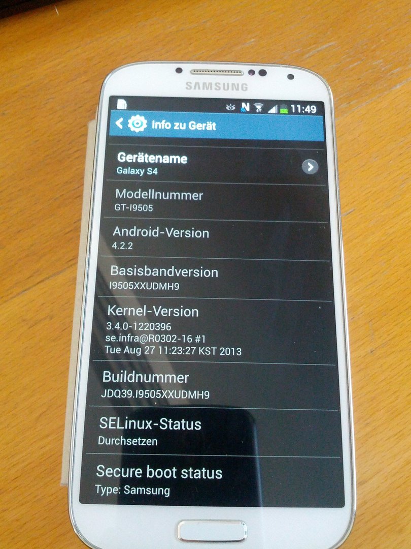

Hi zusammen,
vorab: ich weiß, das es hier Anleitungen gibt, aber nachdem der Besitzer (und Kollege von mir) mit seinem Versuch die GE-Rom zu installieren mich 2 Tage, etliche graue Haare und einiges an Kaffee gekostet hat, wollte ich mal fragen (auch aufgrund dieser komischen Samsung Software-Sperren sache) wie ich jetzt am besten Vorgehe.
Nach der Notfallwiederherstellung in KIES rennt das S4 schonmal wieder, allerdings wie zu erwarten war mit der TMOB Stock Rom.
Android 4.2.2
T-Mobile Branding / ROM
Details zu allem allem als Anhang.
KIES und ODIN ist vorhanden, wie gehe ich jetzt am besten vor?
Will nicht (wieder) nen Softbrick verursachen :)
Danke euch!
