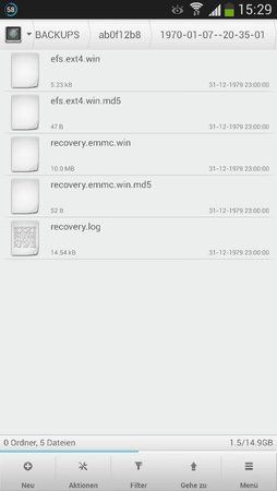

Blöde frage. Muss die EFS partition erst gemountet werden? Der Backup log sieht zwar ok aus aber irgendwie hat das EFS nur ein paar KByte
Edit: Hat sich erledigt, hab die EFS Partition per Terminal gesichert.
