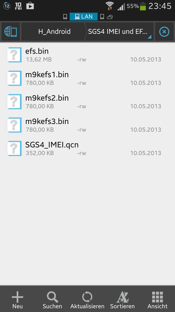

Hat alles funktioniert. Jetzt habe ich folgende Dateien auf meine NAS gesichert. :biggrin:
Ich hoffe, dass dies nun ausreichend ist. Aber eine entscheidende Frage steht ja noch aus. Wenn die IMEI weg sein sollte, startet das Gerät überhaupt noch? Wenn nein, wie soll man das alles wieder einspielen? Über Odin?

Ich habe jetzt mal die Anleitung gelesen. Und die Dateigrößen (siehe Screenshot vorheriger Post) sind bei mir bis auf die IMEI Datei andere.
Dabei habe ich nix anderes gemacht.
Gesendet von meinem GT-I9505 mit Tapatalk 2
Bin jetzt auch am efs backup machen,bei mir haben die Files dieselbe Grösse wie bei Dir,ob es dann trotzdem richtig gesichert ist...?
Bei mir sind die Dateien auch so groß.
Wenn das so korrekt ist,müssten die Dateigrössen dann noch in der Anleitung geändert werden.
Super! Dann bin ich ja berühigt. :)
Ich hab die Größen im Howto angepasst.
