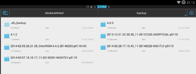

den Backup Ordner schon mal auf den PC kopiert und hier geschaut?
Gruß Uwe
Bei mir gehts...
Habs nochmal probiert aber diesmal auf die externe und es ging. Komisch.
