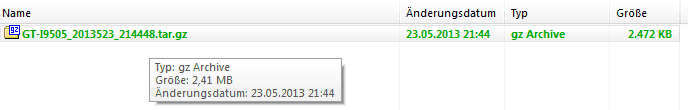

So ist fertig in EFSProBackup
ist die Datei GT-I9505_2013523_205343.tar.gz
Das ist das Backup bestimmt was hat er alles gesichert?
Habe wie du SunSide alles ausgewählt.

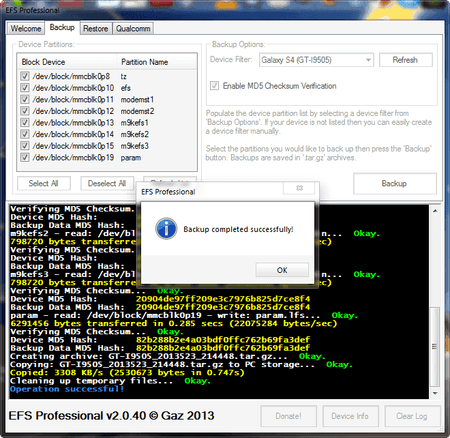

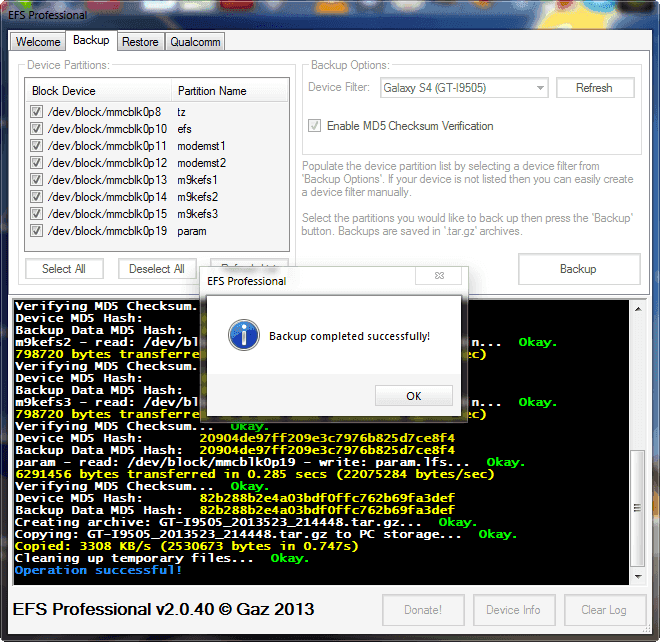

Wonderfull.... Backup completed Successfully!

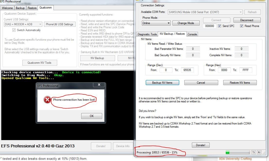

Man sollte vielleicht erwähnen, dass man mit EFS Professional neben dem EFS Backup auch ein Backup mit den Qualcomm NV Tools machen sollte. Nur dann ist das Backup vollständig.

Das EFS Backup ging problemlos, aber das Backup mit dem NV Tool habe ich geschafft. Weiß nicht was ich da falsch mache.

Bei mir ging EFS Pro mit Busybox 1.20 auf Anhieb.
Habe diese 8 Dateien problemlos "backupen" können.

Ja, das normale Efs Backup geht mit Efs Pro, aber das mit den NV Tools kann man sich sparen derzeit,das funzt nicht.
Bei mir hat das Auslesen per NV Tools funktioniert. Hat nur ne Ewigkeit gedauert.
Du bist erste der jetzt berichtet dass es geklappt hat. Hast Du die Einstellungen belassen wie sie sind?
Was ich bisher gelesen hab brichts immer an dieser einen Stelle ab.
Ja, ich kann mich jedenfalls nicht erinnern, dass ich irgendwas außergewöhnliches umgestellt hab.
Wichtig ist, dass die NV Tools über den Reiter "Qualcomm" aus EFS Professional aufgerufen werden. Startet man sie direkt über das anfängliche Auswahl Menu, wird der USB Modus nicht korrekt umgestellt. Im NV Tool hab ich dann die Verbindung aufgebaut und im Reiter "NV Backup/Restore" "Backup NV Items" ausgewählt. Die Range bleibt bei 0 - 65536, obwohl ich in der resultierenden Datei gesehen habe, dass viele der Adressen nicht ausgelesen werden können. Das ist aber egal.
Hab die NV Tools so gestartet wie Du gesagt hast (hatte ich bei den anderen Versuchen auch), original Kabel, kein Hub dazwischen, und zack... wieder connection lost an haargenau dieser Stelle :-D
