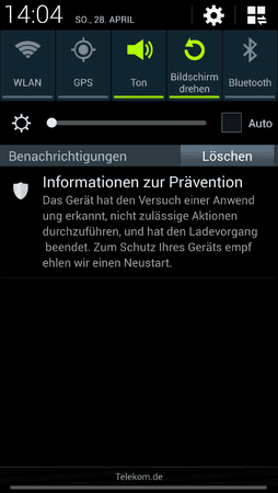

Also ich hab das Ganze eben reproduzieren können.
Ich installiere die Version I9505XXUAMDE, roote diese und installiere die SU-App.
Dann installiere ich über Kies die Version I9505XXUAMD.
(Kann ich denn über Odin auch einfach ein Update machen ohne die Firmware komplett neu zu installieren?)
Danach kann ich kein WLAN mehr aktivieren und bekomme folgende in der Statusleiste folgende Fehlermeldung: "Information zur Prävention - Das Gerät hat den Versuch einer Anwendung erkannt nicht zulässige Aktionen durchzuführen, und hat den Ladevorgang beendet. Zum Schutz ihres Gerätes empfehöen wir einen Neustart." Wenn ich den Eintrag länger gedrückt halte, lande ich bei der App-Info der "SEAndroid"-App.
Wenn ich dann Neustarte lande ich im Recovering-Boot und hab danach immer noch dieselbe Meldung.
Gibt es denn eine Möglichkeit ohne Root das SEAndroid zu deinstallieren/einzufrieren?
