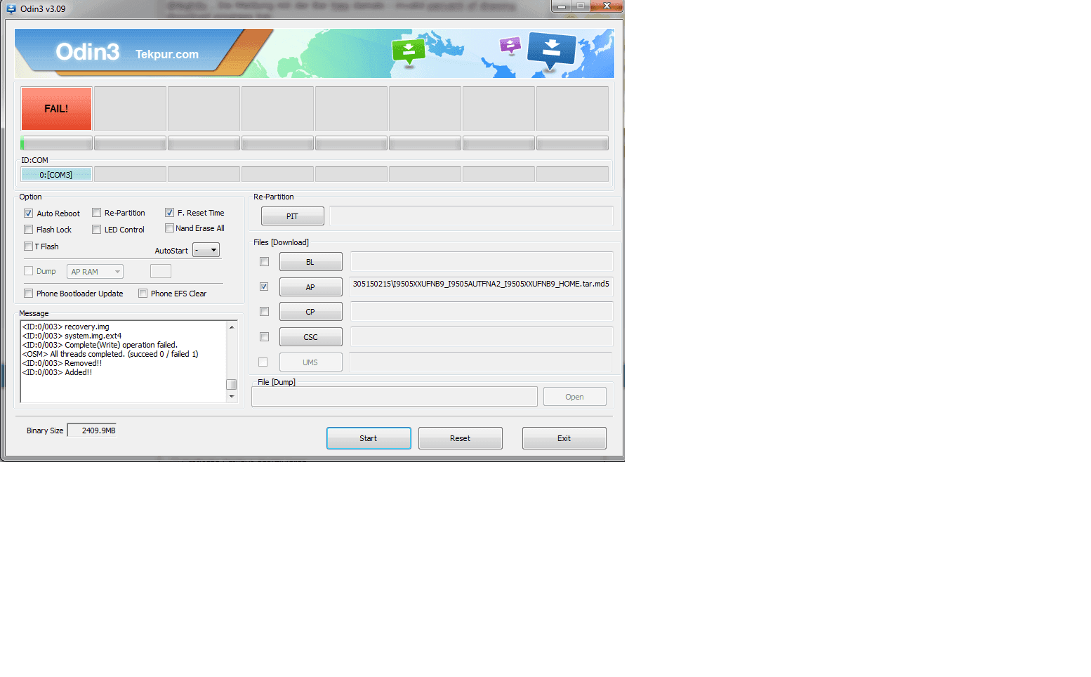

ich habe folendes Problem, und zwar besitze ich ein Galaxy S4, GT-I9505, ohne Branding aus der Schweiz.
Wurde nach dem Kauf gerooted, danach mit der CM versehen.
Nachdem ich jedoch nur Problem damit hatte, habe ich die FW von AOKP aufgespielt.
Diese lief eine Zeitlang auch soweit ok, bis auch hier wieder Probleme auftauchten.
Nun wollte ich heute wieder zurück zur originalen FW von Samsung zurück, doch hier sitze ich nun fest.
Ich habe es zunächst mit Odin und der I9505XXUAMDE-Stock-Recovery versucht, habe jedoch in Odin und dem Handy ne Fehlermelung bezgl. der Bar erhalten.
Danach habe ich versucht die I9505XXUFNB9-AUT aufzuspielen, auch hier die gleiche Meldung mit der Bar.
Zuletzt habe ich versucht diese hier aufzuspielen: NEE-I9505XXUFNB9
Hier geht jedoch gar nichts.
Wenn ich jetzt das Handy einschalte, kommt die Meldung, dass ich über Kies ins recovery gehen soll, die Meldung mit dem gelben Dreieck, jedoch wird das Handy in Kies nicht gefunden.
Ich weiss, Ihr Profis denkt jetzt sicher, der Depp hat so ziemlich alles falsch gemacht, was man machen kann.
Jedoch benötige ich dennoch Eure Hilfe, um das Handy wieder betriebsbereit zu bekommen, mit ner originalen FW von Samsung.
Könnt Ihr mir vielleicht helfen, dass ich das schaffe?
Danke für die Unterstützung.
Gruss
Du solltest die Firmware nehmen die zuletzt drauf wahr. Mfg

b3525 schrieb:
Jedoch benötige ich dennoch Eure Hilfe, um das Handy wieder betriebsbereit zu bekommen, mit ner originalen FW von Samsung.Gruss
Ja du warst gemeint! Du willst es doch wieder betriebsbereit haben also erst mal die Original Stock flashen die zuletzt drauf war! Danach kannst du dir ja wieder ein Custom Rom flashen.
P.S Un da steht nicht das du von Stock weg willst. Sondern das du dein S4 wieder betriebsbereit haben willst.
@Nightly , Die Meldung mit der Bar hies damals : invalid percent of drawing download progress bar.
Ein SS ist nicht vorhanden, da ich nicht wüsste wie ich den weiterleiten kann, da ich nicht ins Handy kann.
Desweiteren taucht diese Meldung mittlerweile nicht mehr auf sondern nur die Meldung: firmware upgrade encountered an issue. please select recovery mode in kies and try again
Also versuche ich wieder in den Download Modus zu kommen, was auch funktioniert, wo ich dann mit Odin die FW aufspielen will.
Aktuell versuche ich gerade diese Version: AUT-I9505XXUFNB9, erhalte aber, egal welche der Dateien ich auswähle immer die Fail Meldung von Odin.
Irgend etwas mache ich kreuzfalsch, aber ich weiss echt nicht was....
@zwiebel, also wenn du mit der letzten Stock ROM die meinst, die beim Kauf auf dem Handy war, da hab ich keine Ahnung welche das war.
Richtig, da steht nicht, dass ich von der Stock weg will, aber von der Custom. Und zwar wieder zurück auf die Stock. Oder die aktuelle von Samsung
