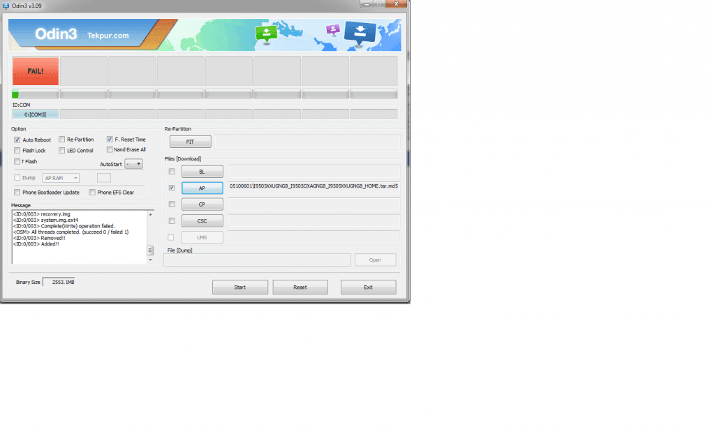

Ich habe es zunächst mit Odin und der I9505XXUAMDE-Stock-Recovery versucht, habe jedoch in Odin und dem Handy ne Fehlermelung bezgl. der Bar erhalten.
Gruss
Du hast nur die recovery geflasht?
Weiss nicht obs jetzt besser ist:
Verstehe nicht ganz wie du die Frage meinst, ob ich nur die Recovery geflasht habe.
Gibt ja hier ne Anleitung um ne FW mit Odin aufzuspielen, diese habe ich befolgt und irgendwo nen Fehler.... obs die falsche FW ist, oder was mit dem Kernel zu tun hat, oder obs was mit dem Bootloader zu tun hat oder nicht, das weiss ich eben noch nicht.

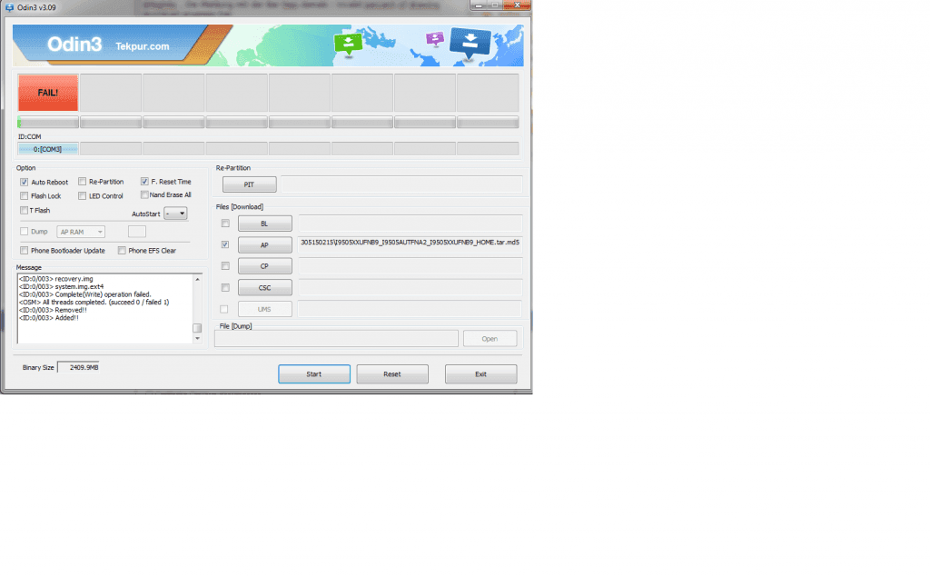

@Zwiebel, ok danke. Werd mir die rasch runterladen und ausprobieren mittels Odin.
Ablauf ist ja immernoch der selbe, oder?
1: in Odin die MD5 datei unter PA einfügen
2: Das Handy in den Download Modus versetzen und anschliessen
3: Start Button drücken und warten....
Edit: Ok, funktioniert nicht....
Liegt es vielleicht an der Custom FW die vorhin drauf war?
Edit 2: Ich habe gleich nach dem Kauf die CM 11 aufs handy aufgespielt, danach gewechselt zu AOKP. So zur Info.

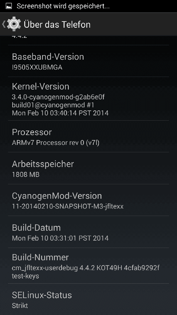

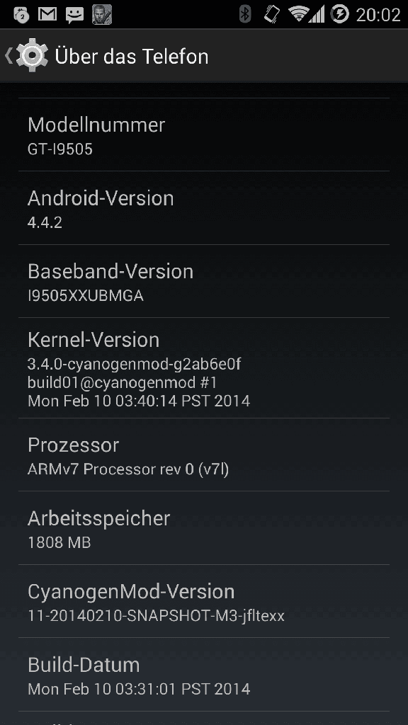

hab das noch gefunden, ziemlich aktuell, vielleicht hilfts zur Lösungsfindung:
Screenshot_2014-02-23-20-02-07_zpszrjqvsvo.pngScreenshot_2014-02-23-20-02-02_zps4b8i1ygv.png
Ist wahrscheinlich nicht mehr aktuell, da wie gesagt zwischenzeitlich eine CFW von AOKP drübergebügelt wurde.
Hast du Odin als Administrator gestartet? Es könnte auch noch am Kabel oder USB port liegen. Teste einfach mal die variablen durch also USB port tauschen oder anderes Kabel falls zur Hand. Kannst es auch nochmal mit einer anderen Odin Version versuchen?
OK ich sehe als Modem is noch das MGA drauf. Wie schaut es bei dir mit Knox aus! Knox drauf ja oder nein

Ja, wurde als Admin gestartet.
Werd jetzt noch andere Ports sowie Kabel versuchen.
Muss wohl irgendwas Software mässiges sein.
Schade, dass ich nicht ins Recovery Menü komme.

Nach dem Start von Odin taucht nun folgende Meldung in Rot auf:
Start (224.1440)
BAR (240.1440)
.. das klappt, wenn du erstmal eine Stock Firmware geflashed hast,...
Reaktionen: b3525
Das versucht er ja die ganze Zeit ohne erfolg
Nexus 7v2
Aaaaalso, nachdem ich jetzt mal den Port gewechselt habe, und nochmals die FW von Zwiebel nutzte, hat Odin das ganze bis zum "Pass" durgespielt.
