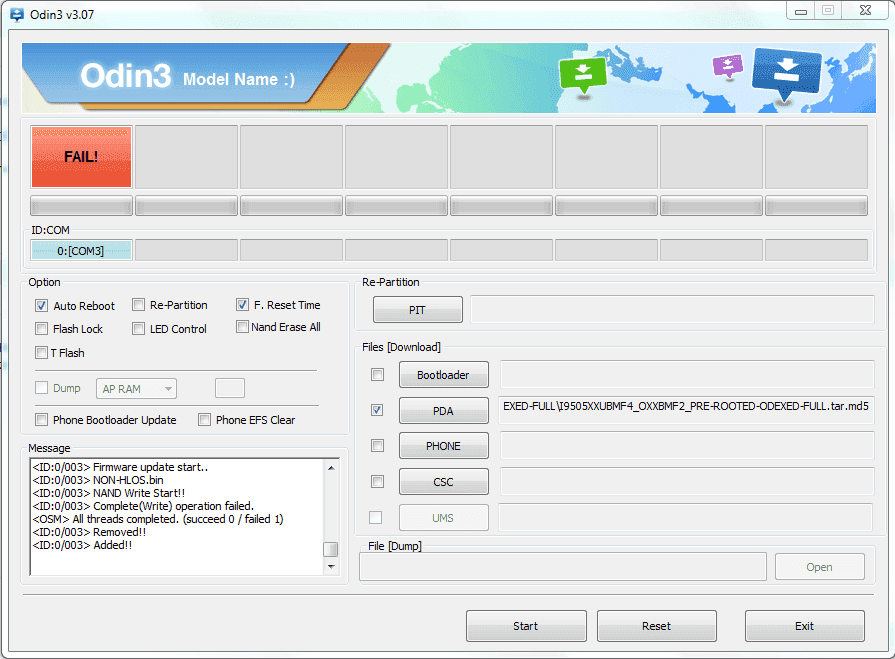

Poste doch mal was Odin Dir alles anzeigt.
Kies beendet,Samsung Kabel,kein mehrfach Hub?
Oder mach nen screenshot wo man das ganze Odinfenster drauf sieht.
Hier einmal der Screenshot von Odin:
bevor diese rote "fail"-Schrift aufleuchtet, steht noch weiß unterlegt "apnhlos"
