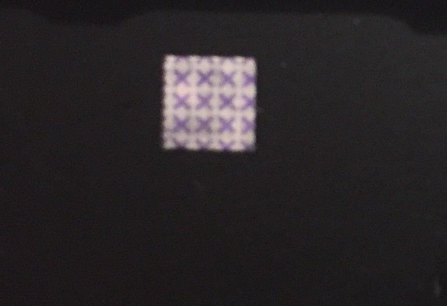

Nudelchen ist der Indikator unter der Batterie noch in Ordnung ?
Ich denke schon. Er ist weiß mit lilanen Keuzen, die alle erkennbar sind. Ich versuche mal ein Bild anzuhängen:
Also mit Feuchtigkeit hat es nicht zu tun. Hmm dann versuch es mal mit Flashen
