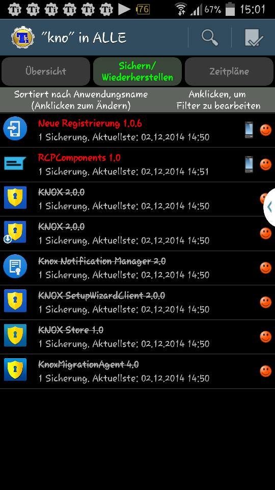

Hallo erstmal mein s4( 4.4.2) habe es gerootet und gestern und heute festgestellt das es jedesmal beim entsperren einen soft reboot macht dachte ich mir ok surf bisschen und such danach. Bin dann hier gelandet und habe gelesen das ich die knox Anwendungen deinstallieren muss 7 apps sollen das angeblich sein habe aber nur 6 apps gefunden die auf dem Screenshot zusehen sind ? ( die durchgestrichenen sind deinstalliert worden von mir )
Ist das so richtig oder muss ich nochwas deinstallieren?

Hast du eine Hülle? Die fest an deinem s4 sitzt und vielleicht die power taste und die lauter leiser buttons dauernd betätigt?
Oder deine Buttons sind defekt warum auch immer.

Du musst die knox Anwendungen deinstallieren
Gerade eben mit Titanium Backup gemacht. Ca 5 Sekunden später kam der nächste Soft Reboot

Sicher das du alle deinstalliert hast und danach einen manuellen Neustart durchgeführt hast ?
Hab alle deinstalliert, das Handy ein Mal kräftig angeschrien, in der recovery den Dalvik geleert, jetzt scheint es zu gehn. Hoffe ich.
Also hattest du doch nicht alle deinstalliert?:D
Hab nicht alle davon deinstalliert, da ich manche .apks nicht finde. Gibt's auch ne Liste, wo der dazugehörige Name davor steht? Der .apk Name bringt oft nicht viel, wenn die App komplett anders heißt.
Ich habe sie dir alle aufgelistet kannst dann im titanium dann auf suchen und die namen eingeben
Reaktionen: Arcane
Ah, die hatte ich alle schon deinstalliert gehabt, bzw. gar nicht erst auf dem Handy gehabt. Kein Wunder das ich sie nicht gefunden hatte. Danke!
