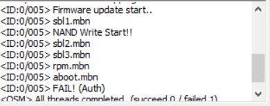

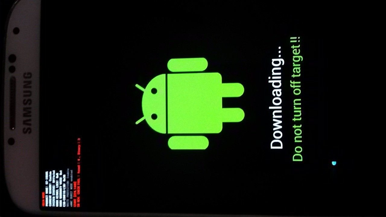

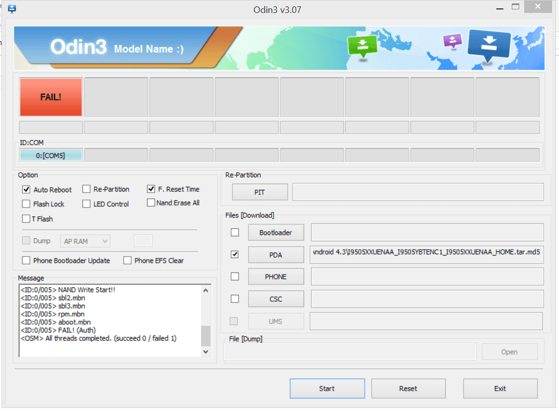

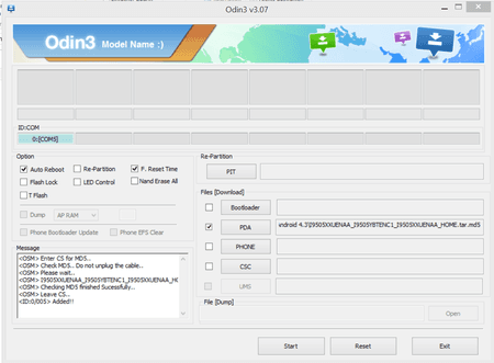

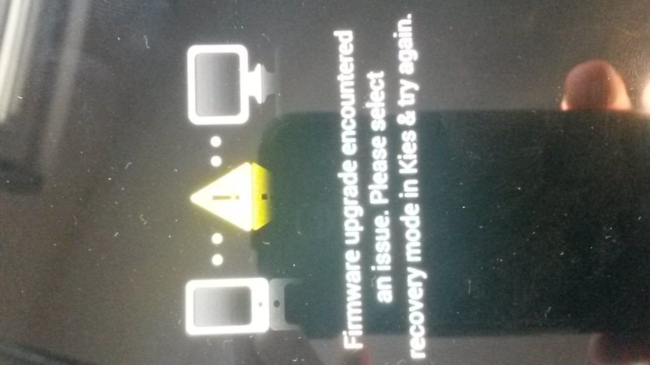

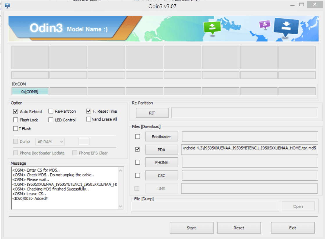

ich bin hier ganz neu in diesem Forum und hoffe das ich schnell Hilfe bekomme, da ich nirgendwo in den weiten des WWW's eine Lösung zu diesem Problem gefunden habe. Die Situation ist folgende:
Ich habe (versucht) mein Samsung Galaxy S4 GT-I9505 nach dem Videoworkshop von Chip (Galaxy S4 rooten mit Odin - Workshop - CHIP) und dem dazu passendem Artikel mit Odin zu Rooten. Das hat auch anfangs alles super geklappt und ich habe mich strikt an die Anweisungen des Artikels, bzw. des Videos gehalten. Nach dem Flashvorgang mit Odin hat sich das Handy wie vorgesehen neu gestartet ist aber beim Samsung Symbol hängen geblieben. Nach einer halbe Stunde habe ich dann wohl oder übel den Akku entfernt. Für dieses Szenario gibt es viele Lösungsvorschläge, z.B. einfach erneut über Odin eine Firmware (von SamMobile [Bild 1; Bild 3]) zu Flashen. Aber irgendwie zeigt Odin statt dem erehntem "Pass" immer das rote "Failed"[Bilder 4-6] an. Ich habe es mit verschiedenen Odin und Firmware versionen und verschiedene USB Ports ausprobiert es geht aber immer schief! Anfangs kahm ich auch noch in de Recovery Mode jetzt kommt nur noch das Bild 2 (Download Modus funktioniert noch [Bild 7] ). Kann mir vielleicht irgendjemand weiterhelfen wie ich mien Handy wieder hinbekomme?

Korrigiere mich, aber Bild 1 ist das Menü eines S4 Clone und kein Original Samsung Gerät.
Andererseits passt das letzte Bild vom Downloadmodus nicht dazu...
Welche Android Version war denn drauf, bevor du es rooten wolltest.
