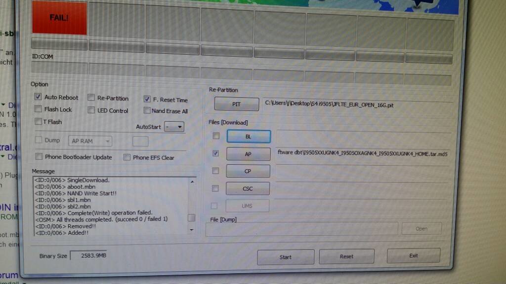

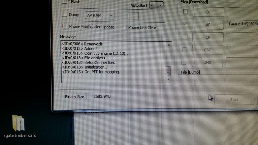

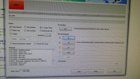

komme nicht weiter bis hier hin beim flashen ??? bin kurz vorm verückt werden. 100. male schon geflasht aber noch nie sowas gehabt. grrrr
oder nach sbl3. ist schluss
oder bis hier hin

Ich habe das auch!!! Wenn da removed steht nimm die CWM recovery!! Flash die Versuch es immer wieder irgendwann klappt es vertraut mir!!
Dort flashst du normal ein Custom ROM!
Ich habe das auch und nur so geht das

lass die pit file weg, du kannst keine einteilige FW mit Pit flashen...
super danke CrazAnroid
es geht wenugstens wieder bis zum Galaxy Logo
nur da stehts jetzt.
cache und werksreset hab ich schon gemacht.
mfg
