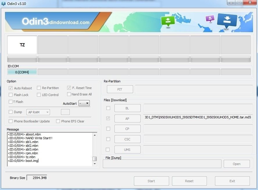

Welche Firmware willst du denn flashen? (genaue Bezeichnung)
möchte I9505XXUHOD7_I9505OXAHOD7_I9505XXUHOD7_HOME.tar.md5 flashen, hatte vorher cm 12.1 drauf und jetzt geht nichts mehr
kies erkennt es auch nicht, sagt immer ich sollte das gerät neu starten :-(
in den recovery Modus komm ich auch nicht
habs jetzt mit eine 5teiligen FW versucht I9505XXUGNG8_DTMGNG3

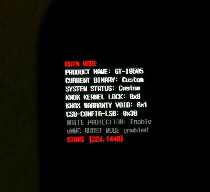

Hallo!
Als ich gestern die DBT-Version von Samsung mit Lolipop installieren wollte, brach ODIN ab (fail) und ich habe das Kabel entfernt. Nachdem ich das Handy neugestartet hatte, kam die "Firmware upgrade encountered an issue."-Fehlermeldung.
Ich versuchte dann in den Download-Modus zu kommen, und anschließend eine EPLUS-Version (weil mein Handy vom E-PLUS aber ungebrandet ist) für das S4 zu installieren. Erfolgslos: ODIN brach wieder ab (

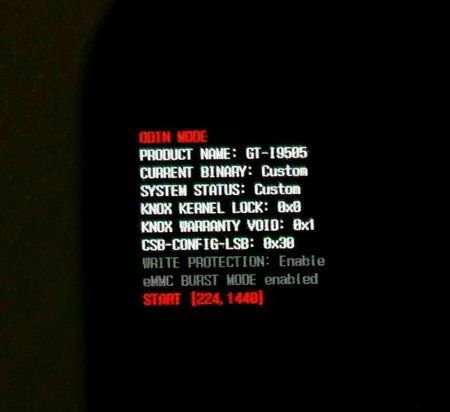

Dann hab ich das Handy erstmal liegen lassen. Heute habe ich dann eine PIT für das GT-i9505 installiert;
seither komme ich wieder in den Recovery-Modus.
Auch startet das Handy nun wieder: Aber nur bis zum Boot wo "GALAXY S4 GT-I9505" usw. steht.
Was nun?
Übrigens: im Download-Modus steht das:
ODIN MODE
PRODUCT NAME: GT-I9505
CURRENT BINARY: Samsung Offical
SYSTEM STATUS: Costum
KNOX KERNEL LOCK: 0x0
KNOX VARRANTY VOID: 0x1
CSB-CONFIG-LSB: 0x30
WRITE PROTECTION: Enable
eMMC BURST MODE enabled
--- Habe danach wieder versucht noch mal eine E-PLUS zu flashen, wieder erfolgslos und ich landete dann wieder bei Firmware upgrade ennoucered...
--- Wenn ich versuche, bei KIES die Intialisierung durchzuführen, S/N und Modellname angegeben habe, kommt, dass für das GT-I9505 keine Intialisierung verfügbar sei..
Liebe Grüße & hoffe auf Hilfe!
Welche Version der (Gesamt)Software war vor dem Flashen am Gerät, welche hast Du geflasht? Und hast Du auch einen factory reset gemacht sowie die Speicherkarte(n) formatiert?

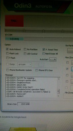

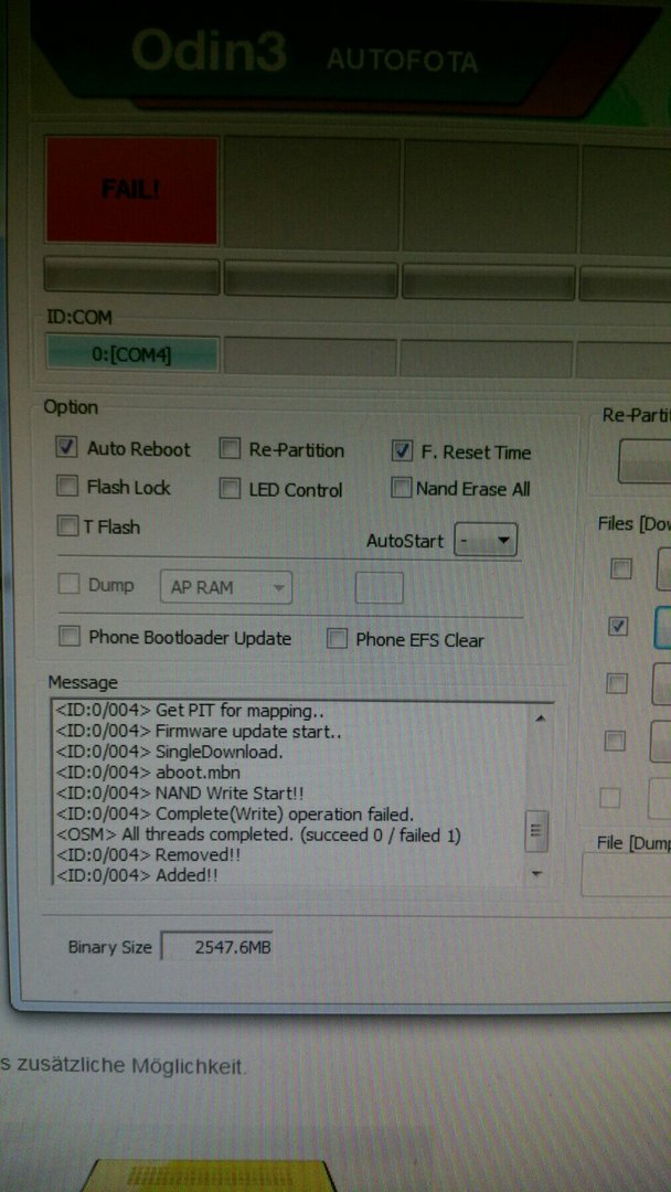

nachdem ich jetzt seit 4 Stunden versuche mein Handy zu retten, dachte ich mir, ich frage mal hier nach Hilfe.
Folgendes Problem.. Ich wollte gestern mein gerootetes GT9505 mit Telekom-Branding auf 5.0 (vorher 4.4.2) updaten. Da OTA ja nicht möglich war, hab ich es über Kies versucht. Die Firmware runtergeladen hat Kies auch.. die Installation blieb allerdings bei 0% stehen, stundenlang. Hab die Installation dann abgebrochen und wollte mein Handy neustarten, doch seitdem kommt nur noch die "Firmware upgrade encountered an issue"-Meldung. Kies sagte dann, ich soll mein Handy in den Recovery mode bringen, doch in diesen komme ich nicht mehr rein, nur noch in den Download mode.
Dachte mir dann "Gut, dann versuch ichs eben über Odin". Hab erstmal versucht 5.0 in der DBT Version zu flashen, Odin blieb allerdings bei aboot.mbn stehen. Hab danach diverse FWs und Recoverys durchprobiert, zuletzt (bzw eigentlich immer noch) die aktuellste Telekom-Firmware. Innerhalb der letzten 20 Min ist Odin tatsächlich mal weiter gekommen, siehe Screenshot. Aber mehr scheint einfach nicht zu passieren und so langsam bin ich wirklich ratlos und frustriert. Was "TZ" bedeutet, habe ich auch nicht herausfinden können, Google spuckt da leider nichts aus.
Garantie habe ich keine, da ich das Handy privat gebraucht gekauft habe.
Hat jemand eine Idee was ich tun könnte? :unsure:

Hallo, am Besten du gehst in Kies auf Firmwareinitialisierung, tippst dein Modell und deine Seriennummer ein und steckst erst dann dein Gerät mit dem besagten Bildschirm an, dann richtet Kies alles für dich ;)
Lg
