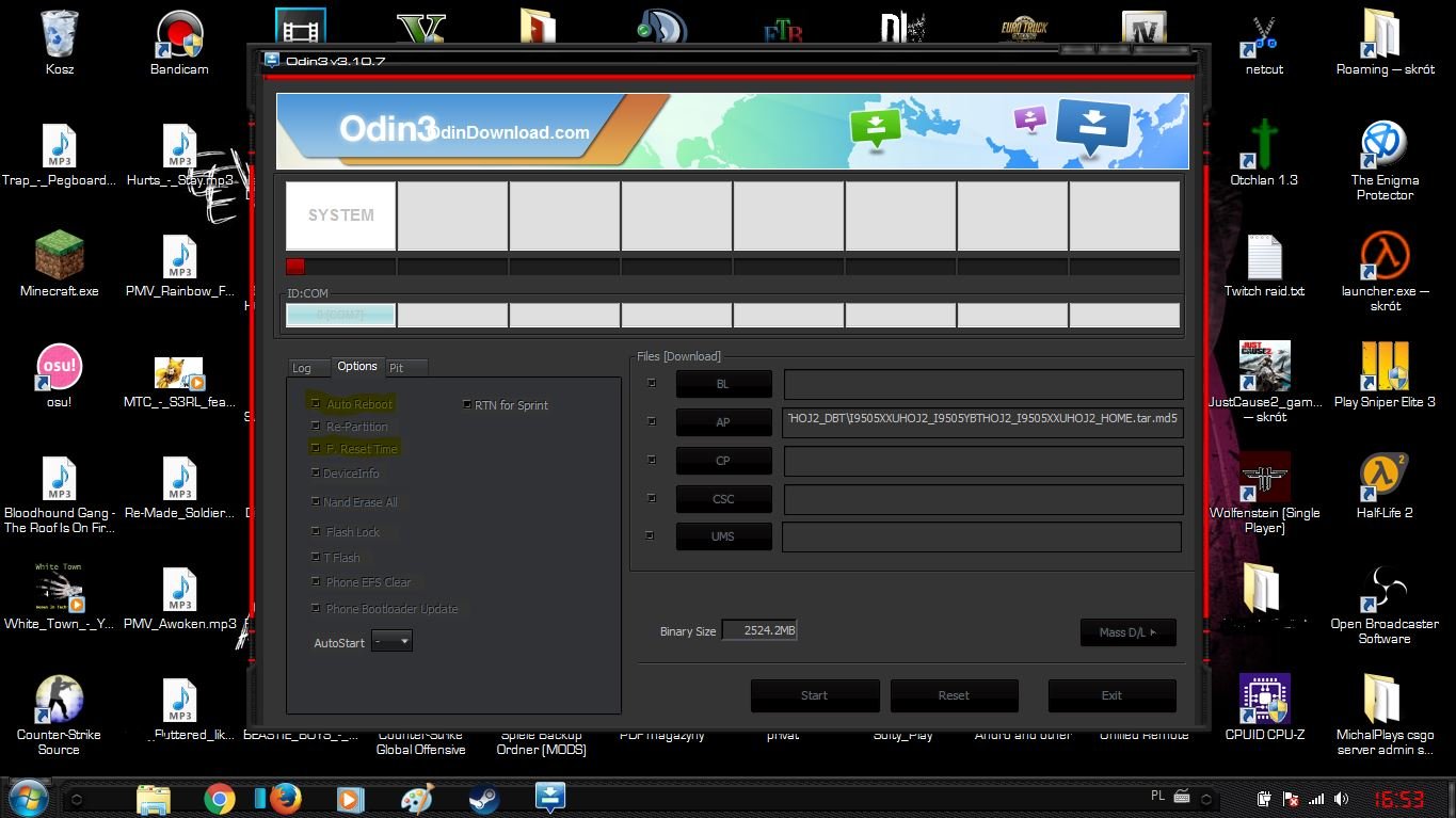

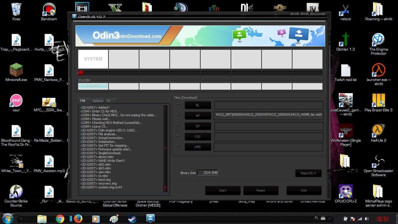

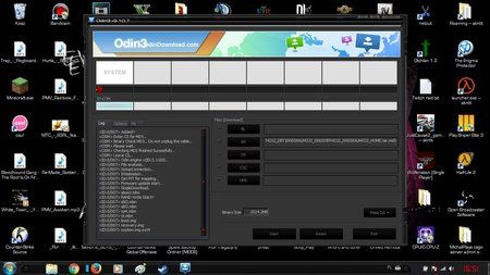

Ich habe Problem mit meinen s4 I9505, Jedes mal wenn ich es unbricken will schaltet es sich während flash aus und Odin zeigt dann die ganze zeit system.img.ext4 bei log daten aber odin schein weiter zu arbeiten und mein s4 wird weiter als aktiv angezeigt :( Was mache ich dem falsch ?
mfg
