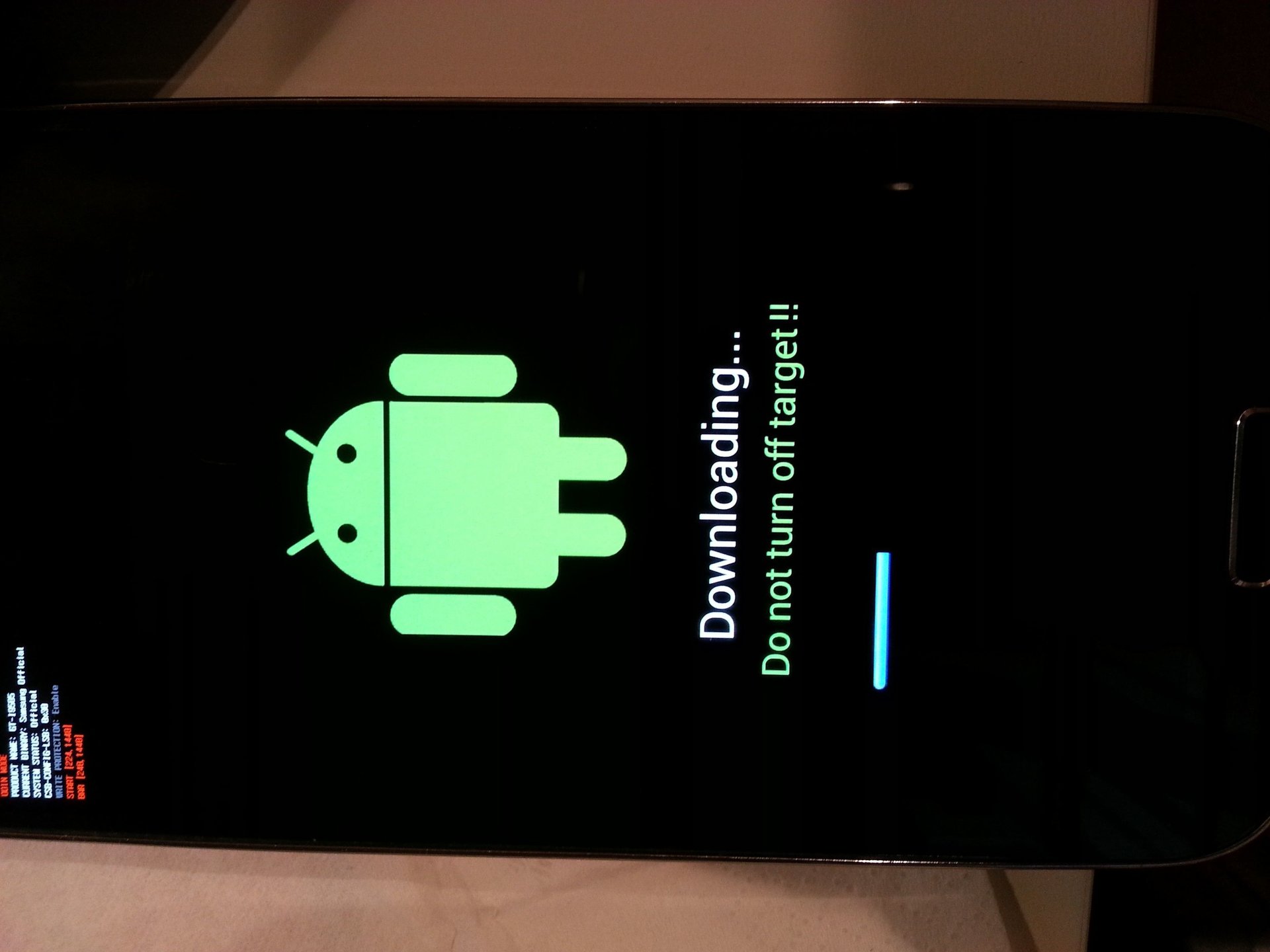

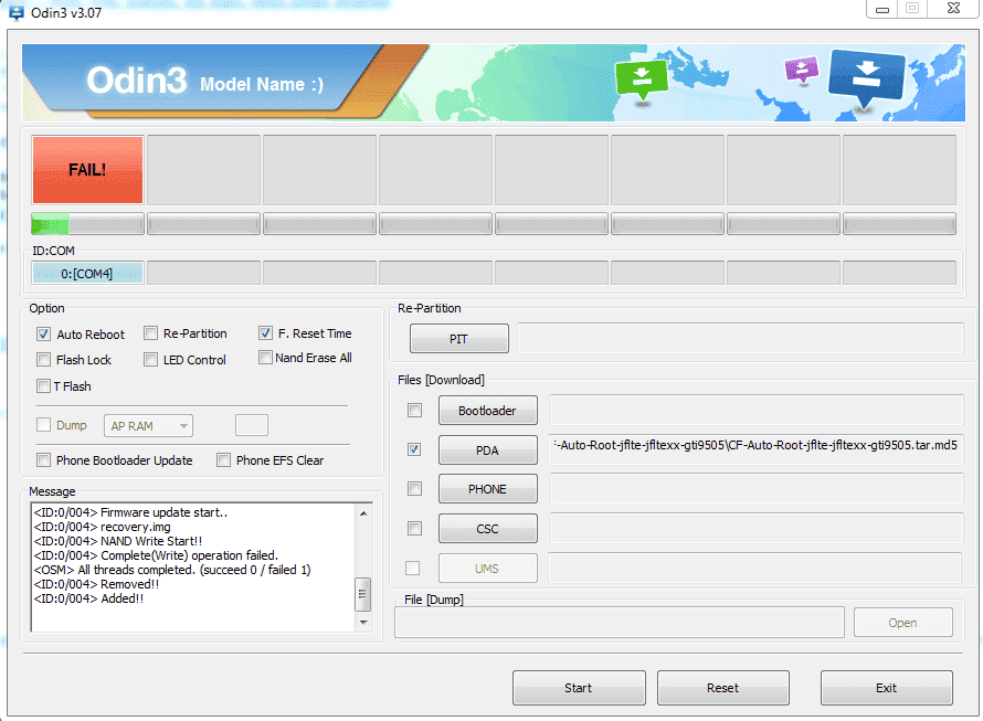

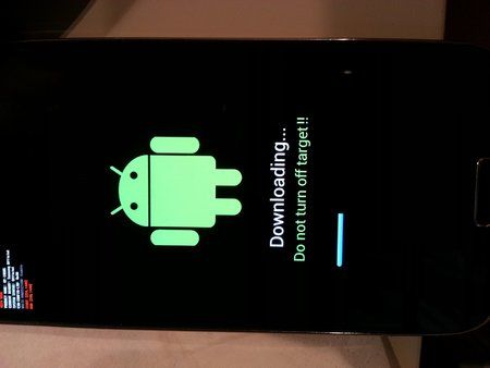

Hilfe!
Habe alles nach der Anleitung gemacht in Odin kommt jetzt die Meldung Fail
(s. Anhang)
Mein S4 bleibt bei Downloading (s.Anhang) hängen und es tut sich nichts mehr!
Was soll ich machen? Gerät neustarten oder ist es dann ganz im Arsch?
