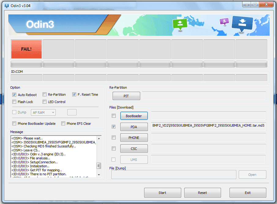

also erstmal vorweg ich bin ein Noob was das rooten von Handys angeht...
Ich versuchte erstmal diese Anleitung: https://www.android-hilfe.de/forum/anleitungen-fuer-samsung-galaxy-s4-i9505.1123/anleitung-i9505-aktivierung-des-root-accounts.413326.html
Als das fehlschlug, versuchte ich das Handy neuzustarten und es kam: "Firmware upgrade encountered an issue. Please select recovery mode in Kies & try again."
Links oben in der Ecke steht:
ODIN MODE
PRODUCT NAME: GT-I9505
CURRENT BINARY: Costum
SYSTEM STATUS: Official
CSB-CONFIG-LSB: 0x30
WRITE PROTECTION: Enable
Also habe ich nach verschiedenen Anleitungen versucht die orginal Firmware zu flashen... Es kam immer der unten dargestellte Fehler und auf dem Handy tat sich nix :cursing:
Ich bin kurz vorm verzweifeln!!
Danke im Vorraus
Gruß moritz-b
Hast du das Originale Kabel zwischen PC und Handy?
Hast du das Handy ausgeschaltet > angeschaltet + Lautstärkeregler nach unten drücken > dann Lautstärkeregler nach oben um in den Bootmodus zu gelangen?
ja genau wie in der Anleitung beschrieben
Hast du alle Treiber auf deinem PC?
ja ich habe Kies die Treiber zur Sicherheit neu installieren lassen
Wird dein Handy von Odin erkannt?
ja (hatte es bloß bei dem Screenshot schon wieder abgeklemmt^^)

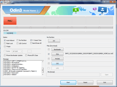

Lade dir mal Odin 3.07 aus dem Netz, installiere es, starte deinen PC neu und versuche das Betriebssystem dann auf dein Handy draufzuspielen.
So bin jetzt raus, viel Erfolg
Immernoch selbes Resultat... das einzige was mir komisch vorkommt ist in der Log das mit dem PIT... das war vorher schon da aber ich habs noch nie wahrgenommen :confused2:
PS: Ich hätte fast etwas vergessen!!! beim ersten Versuch (nach obenstehender Anleitung) ging auf dem Downloadbildschirm der Balken ungefähr bis zur Mitte und dann kam FAIL. Aber seitdem kommt immer gleich FAIL ohne irgendwelche Anstalten des Galaxys
GT-I9505 ?
Kies unter Windows per Taskmanager vollständig beenden !
